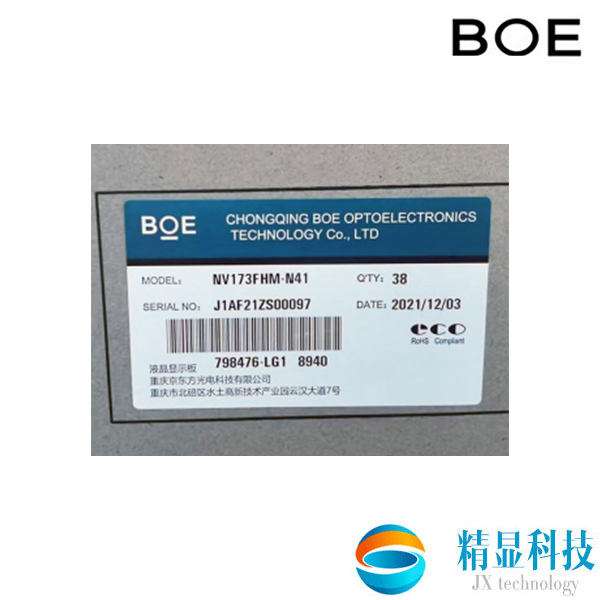

NV173FHM-N41 京東方17.3寸工業液晶屏 LED背光驅動 全視角 edp接口
  • 品牌:京東方 (BOE)
  • 尺寸:17.3寸
  • 型號:NV173FHM-N41
  • 分辨率:1920*1080

一、京東方液晶模組NV173FHM-N41應用特征
基本信息 :
制造商 京東方 (BOE) 面板型號 NV173FHM-N41
面板尺寸 17.3寸 面板應用 工業
面板類型 a-Si TFT-LCD, 液晶模組
工作環境 : 工作溫度 0~50℃ 存儲溫度 -20~60℃
RoHS狀態 RoHS 耐振動性 1.5G (14.7 m/s²)
生產情況 : 量產中
二、京東方液晶模組NV173FHM-N41結構詳情
像素特征 : 像素數量 1920(RGB)×1080, FHD 點間距 0.0663×0.1989 mm (H×V)
像素布局 RGB垂直條狀 像素間距 0.1989×0.1989 mm (H×V)  [127PPI]
結構尺寸 : 顯示區域 381.888×214.812 mm (H×V) 可視區域 -
外觀尺寸 398.1×250.5 mm (H×V) 外觀厚度 4.0 (Max.) mm
外觀特征 : 外觀形狀 平面矩形 風景肖像 風景模式
寬高比 16:9 (H:V)
其它特征 : 重量 550g 表面處理 霧面
三、京東方液晶模組NV173FHM-N41光學詳情
基本信息 :
面板亮度 300 cd/m² (Typ.) 對比度 800:1 (Typ.) (透射)
可視角度 85/85/85/85 (Typ.)(CR≥10) 光學模式 ADS,常黑顯示,透射式
推薦視角 全視角 反應時間 30 (Typ.)(Tr+Td) ms
色彩性能 : 白色色度 Wx:0.313; Wy:0.329 顯示顏色 262K (6-bit)
色溫 6485K 亮度均勻性 1.25/1.54 (Max.)(5/13 points)
四、京東方液晶模組NV173FHM-N41電子詳情
工作頻率 : 60Hz
翻轉掃描 : No
功率總耗 : 7.0W (Max.)
五、京東方液晶模組NV173FHM-N41背光詳情
背光特征 : 燈管類型 WLED 燈管壽命 15K (Min.) 小時
數量 - 位置 側入式光源
WLED驅動電氣 : 電壓輸入 30.0V (Max.) 電流輸入 23.5mA (Typ.)
功率消耗 -
接口特征 : 類型 - 燈管驅動 -
六、京東方液晶模組NV173FHM-N41信號詳情
信號系統 : eDP (2 Lanes), eDP1.2, HBR1 (2.7G/lane)
信號電氣: 電壓輸入 3.3V (Typ.) 電流輸入 240mA (Typ.)
功率消耗 0.8/2.0W (Typ./Max.)
接口特征 : 類型 端子
端子詳情 : 品牌 型號 腳間距 腳數 數量 接口定義
宇宙 IS050-L30B-C10 0.5 mm 30 pins 1 pcs EDP-30P2L-020O
七、京東方液晶模組NV173FHM-N41包裝詳情
包裝箱: 數量 重量 尺寸 (L×W×H)
1 N/A 564×517×327
