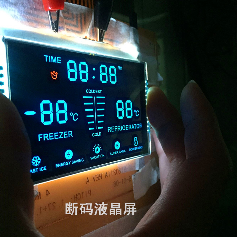

1.點陣液晶屏是按照一定順序規則排列起來的,一般常見的有圖形點陣液晶模塊。他里面是有很多個點組成的,通過控制這些點來顯示文字或者圖形,并且可以實現出屏幕上下左右滾動以及動畫功能。比如12864點陣液晶屏,就是豎有64點,橫有128點,一共就有128*64個點。
2.斷碼液晶屏也叫筆段式液晶,是指在某一個指定的位置顯示或者不顯示的固定液晶顯示屏,只能用于數字和字符簡單的顯示出來,主要是替代LED數碼管(是由7個筆段組成的,用于顯示數字0~9),比如鐘表,座機,計算器上面的顯示等,顯示的內容均為數字比較簡單。與段碼相比點陣式液晶屏主要的區別在于,段碼液晶智能顯示字符和數字,而點陣液晶屏不僅可以顯示數字還能顯示漢字以及圖像,斷碼液晶屏在價格上也要便宜很多。如下圖,可以看下
顯示效果:
