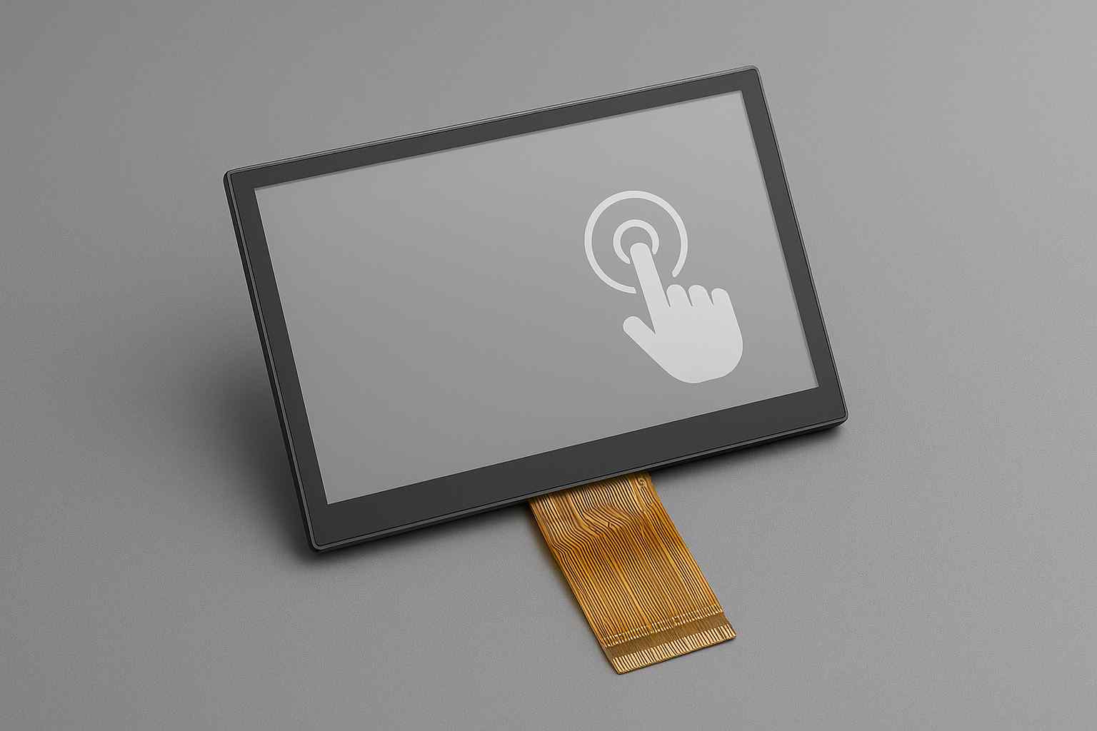

AUO友達(dá)光電7英寸工業(yè)全視角液晶屏AHVA G070VAT01.0液晶模組參數(shù)解析
傳統(tǒng)TN面板已逐步向全視角技術(shù)過(guò)渡。友達(dá)AUO G070VAT01.0正是其中的代表作之一。隨著工業(yè)與智能設(shè)備的顯示需求不斷提升,作為一款7英寸AHVA(AdvancedHyper-ViewingAngle)液晶模組,它在亮度、對(duì)比度與色彩一致性方面的表現(xiàn),為車載、工業(yè)與醫(yī)療等高可視度場(chǎng)景提供了穩(wěn)定的解決方案。
