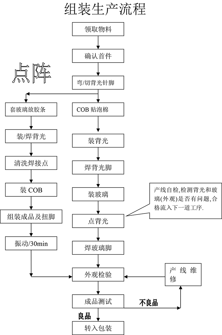

LCM液晶顯示屏模組工藝流程是什么呢?
LCM液晶顯示屏模組的生產工藝流程就是將LCD液晶屏的各部依其功能,將其統合在設計的模組架構中,且使該模組達到所需要的品質要求。
液晶顯示屏模組的工藝流程為:
貼背光→焊背光→裝LCD→點背光→焊背光→焊LCD→檢查外觀→成品測試→包裝
LCD液晶屏生產工藝流程是什么?很
液晶顯示模組生產流程的意義是什么呢?
液晶顯示模組有了一套規范的生產流程,不僅可以很清晰的分辨產品是否合格,還是公司產品質量和出貨率的有效保障,又可以提高生產效率和節約成本。
