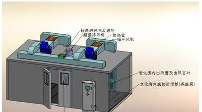

那么老化試驗一共分為兩個步驟:分別是高溫和電壓。
一:高溫
不論是高溫還是電壓試驗屏幕,都是需要在較高溫度下進行的,且需要將面板的驅動電壓調節到合適的值。
高溫老化分為早中晚三個階段,分別是早期失效期、偶然失效期和耗損失效期,它們被統稱為失效曲線原理。利用這一原理,能夠使得LCD液晶屏加速將自身的不足惡化,然后將其淘汰。
在這三個階段中,早期失效期顯得尤為重要,因為在這一階段,液晶屏的不足大多都會暴露出來。可能是設計、制作材料亦或是制作過程的手法缺陷等等的問題;隨后進入偶然失效期;接著是耗損失效期。
這個過程通常都是在零下20攝氏度-79攝氏度溫度下進行,時間長達8-24小時;隨后拿出,拿出之后還需要人工進行檢查。
