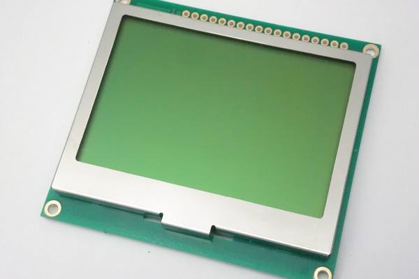

單色液晶屏有TN/HTN/STN/FSTN筆段式、點陣式液晶顯示屏LCD)、BLACK MASK黑膜多色顯示屏、液晶顯示模塊模組(LCM)。
LCD是依賴極化濾光器(片)和光線本身。自然光線是朝四面八方隨機發散的。極化濾光器實際是一系列越來越細的平行線。這些線形成一張網,阻斷不與這些線平行的所有光線。極化濾光器的線正好與第一個垂直,所以能完全阻斷那些已經極化的光線。只有兩個濾光器的線完全平行,或者光線本身已扭轉到與第二個極化濾光器相匹配,光線才得以穿透。
單色液晶屏工作原理
LCD技術是把液晶灌入兩個列有細槽的平面之間。這兩個平面上的槽互相垂直(相交成90度)。也就是說,若一個平面上的分子南北向排列,則另一個平面上的分子東西向排列,而位于兩個平面之間的分子被強迫進入一種90度扭轉的狀態。由于光線順著分子的排列方向傳播,所以光線經過液晶時也被扭轉90度,但當液晶上加一個電壓時,分子便會重新垂直排列,使光線能直射出去,而不發生任何扭轉。
LCD正是由這樣兩個相互垂直的極化濾光器構成,所以在正常情況下應該阻斷所有試圖穿透的光線。但是,由于兩個濾光器之間充滿了扭曲液晶,所以在光線穿出第一個濾光器后,會被液晶分子扭轉90度,最后從第二個濾光器中穿出。另一方面,若為液晶加一個電壓,分子又會重新排列并完全平行,使光線不再扭轉,所以正好被第二個濾光器擋住。總之,加電將光線阻斷,不加電則使光線射出。
然而,可以改變LCD中的液晶排列,使光線在加電時射出,而不加電時被阻斷。但由于計算機屏幕幾乎總是亮著的,所以只有“加電將光線阻斷”的方案才能達到最省電的目的。
從液晶顯示器顯示器的結絕來看,無論是筆記本還是桌面系統,采用的LCD顯示屏都是由不同部分組成的分層結構。LCD由兩塊玻璃板構成,礙約1mm,其間由包含有液晶(LC)材料的5um均勻間隔隔開。因為液晶材料本身并不發光,所以在顯示屏兩邊都設有作為光源的燈管,而在液晶顯示屏背面有一塊背光板(或稱勻光板)和反光膜,背光板是由熒光物質組成的可以發射光線,其作用主要是提供均勻的背景光源。背光板發出的光線在穿過第一層偏振過濾層之后進入包含成千上萬水晶液滴的液晶層。液晶層中的水晶液滴都被包含在細小的單元格結構中,一個或多個單元格構成屏幕上的一個像素。在玻璃板與液晶材料之間是透明的電極,電極分為行和列,在行與列的交叉點上,通過改變電壓而改變液晶的旋光狀態,液晶材料的作用類似于一個個小的光閥。在液晶材料周邊是控制電路部分和驅動電路部分。當LCD中的電極產生電場時,液晶分子就會產生扭曲,從而將穿越其中的光線進行有規則的折射,然后經過第二層過濾層的過濾在屏幕上顯示出來。
