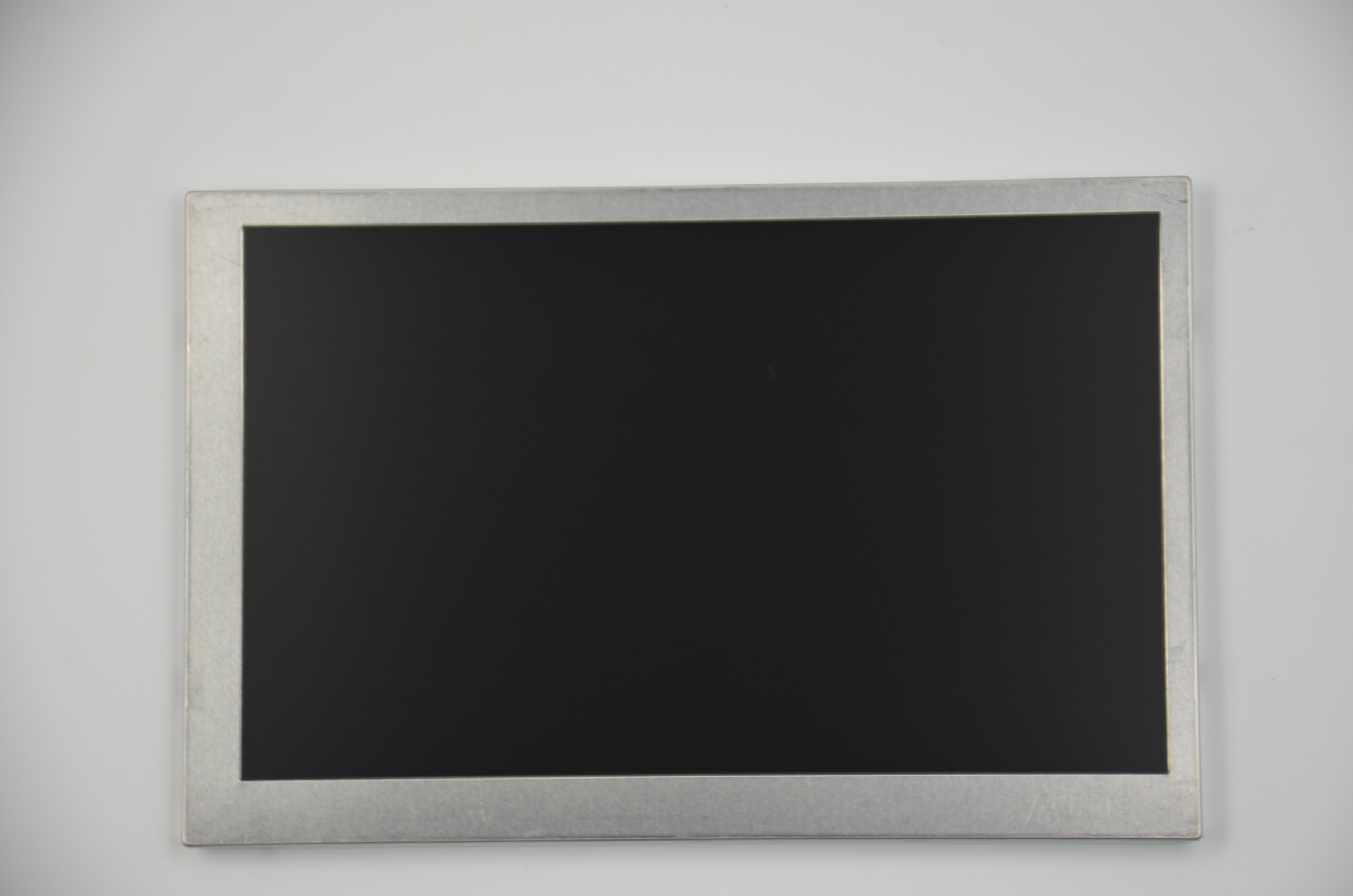

工業液晶屏不同于普通液晶屏,那么采購工業液晶屏時需要考慮哪些問題呢?
工業液晶屏采購需要注意什么?采購高亮液晶顯示屏
1、工業液晶屏選購時應注意哪些指標?
如何選擇合適的工業液晶產品是非常重要的。選購時需要關注液晶類型、顏色、大小和分辨率、亮度和對比度、響應時間、視角、儲存和工作溫度、相對溫度、信號和接口類型等一般指標,更需要關注是否適合高低溫環境、太陽視覺性能、防水防塵等級、抗振能力、強電磁干擾、觸控功能支持、觸摸屏類型和接口等關鍵指標,還需要特別關注產品質量和維修率。
2、注意工業液晶屏的穩定性。
工業液晶屏通常需要一年365天、每天24小時連續使用。一些顯示器的使用環境可能更差,如高溫高濕、低溫環境、強振動、強電磁干擾等。這對顯示屏的可靠性和穩定性提出了更高的要求。在設計上,工業液晶顯示屏的電流、功耗、溫度、抗電干擾、觸電能力和平均無故障時間都比普通顯示屏大得多。
同時,工業液晶顯示屏還必須采用完全屏蔽的金屬外殼,以保證電磁兼容和抗干擾性能。在液晶中心板和均勻元器件的選擇上,工業液晶顯示屏采用專業的工業液晶面板,元器件的電壓、電流、溫度、濕度等特性均高于普通顯示屏。
在部件和整機老化的工藝要求方面,對工業液晶顯示屏的要求也更高。普通液晶顯示屏的老化通常在室溫下通電8小時左右,而工業液晶顯示屏的老化則需要在高溫高濕的封閉環境中通電24小時以上,才能保證整機的穩定性。
3、工業液晶顯示屏與普通液晶顯示屏有何不同?
工業應用中的LCD屏幕需要在強光環境下支持多角度清晰準確的視覺效果。絕大多數工業環境都被明亮的燈光包圍,這對顯示器的能見度構成了重大挑戰。工業液晶屏與普通顯示屏的區別:主要是工作溫度范圍的不同,一般在0到50℃之間,行業的一般要求是-30到80℃。
工業液晶屏是一種工業液晶屏,有多種顯示尺寸和安裝方式等。與普通液晶屏不同,工業屏能適應極端環境,且具有輕巧、美觀、實用的箱體結構,顯示尺寸多樣,支持串口和USB接口,可采用電阻式觸摸屏和電容式觸摸屏,支持VGA和AV信號輸入,工業液晶屏大多用于相對惡劣的環境,普通商用液晶屏很難在惡劣環境下正常工作。前者抗震性能好,可長期使用,無任何故障。

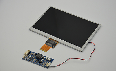

采購高亮液晶顯示屏的5個要點:
上面給大家說的是關于工業液晶屏采購問題,接下來要給大家說的是高亮屏的采購選型,了解高亮液晶顯示屏的基礎知識,才能更好地進行產品選型。本文將從對比度、響應時間、分辨率等方面分析高亮屏的基礎知識,然后從產品應用方面分析選型。
一、分辨率
分辨率也叫解析度,像素度等,我們從顯示屏看到的內容是像素組成的。同樣屏幕大小的情況下,像素越大,顯示的畫面內容越細膩。如,1920*1080這個分辨率,代表顯示屏橫向有1920個像素,縱向有1080個像素。
二、對比度
在外界的亮度一定的條件下,高亮顯示部分的亮態與暗態的亮度之比,即前景與背景色的差異。
三、電光響應特性
液晶顯示屏的相對透光率隨外加信號電壓變化而變化,就是電光響應特性,這是LCD最重要的特性之一。
四、視角
觀看高亮屏時,能看到顯示圖形最為清淅,顯示效果最好(對比度佳)的角度就稱為高亮的視角,
五、響應時間
透過率從10%達到90%的時間,也就是施加驅動信號后到看到你想要的圖形的時間差
一般的LCD液晶屏,其亮度大約僅有200~300nits,借由技術可以提升液晶顯示器亮度至600~3000nits,同時也可以提高視距、視角、色彩飽和以及對比,將LCD的應用范圍從NB、 顯示器,拓展到ATM、車用電視、大型電視墻顯示、智慧社區、大型商圈等處。
