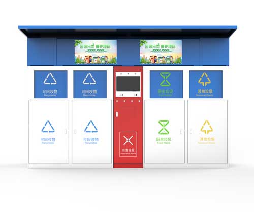

智能垃圾箱21.5寸屏幕選型 京東方dv215fhm-nn0應用方案
文章出處:未知 人氣:發表時間:2022-09-16
應用產品:智能垃圾分類箱
產品特性:智能垃圾分類箱,是集垃圾收集,大數據收集、上傳保存、垃圾分類,宣傳宣導,督導員休息室于一體的垃圾分類驛站,有助于提高居民垃圾分類積極性,提高拉分率。該產品主要特性是在戶外使用,所以對產品亮度要求較高。
客戶要求:尺寸21.5寸的高亮液晶屏
解決方案:給客戶推薦了京東方dv215fhm-nn0改高亮,搭配電容觸摸。
