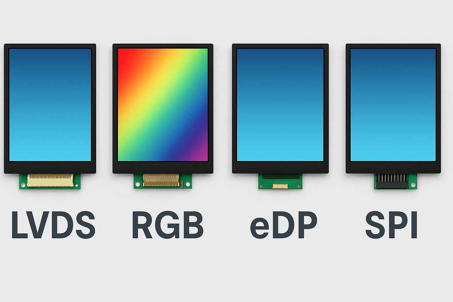

液晶屏接口
七、信號接口與系統兼容性
工業液晶屏主流接口包括LVDS、RGB、eDP、SPI等。針對5.6寸屏幕,LVDS單通道6-bit是最常用方案,可兼容STM32、NXP、瑞薩、TI等主控平臺。
標準建議:
接口電壓:3.3V
信號容差:±10%
ESD防護:≥±8kV空氣放電
連接器壽命:插拔次數≥500次
接口匹配穩定可避免長期運行中的接觸不良與信號漂移。
