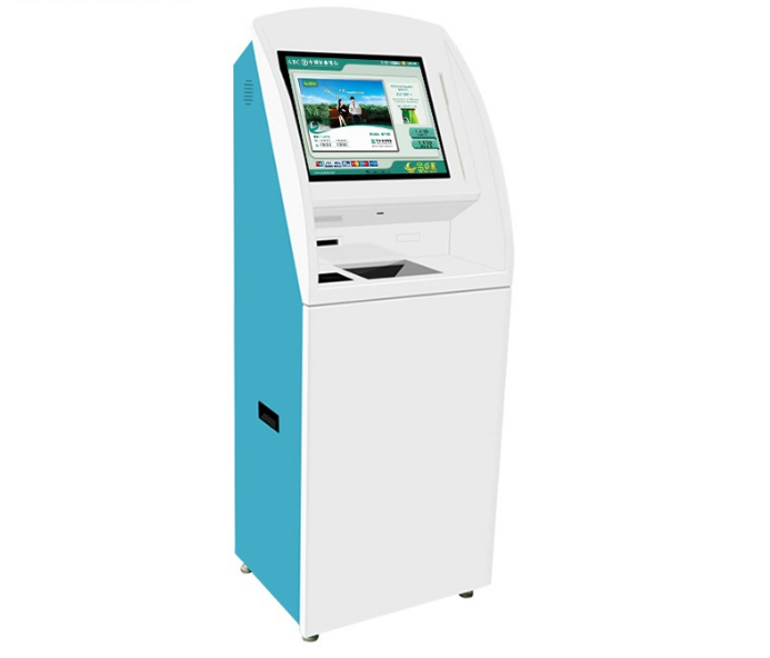

15寸繳費機選型 G156HCE-L01型號液晶屏方案
文章出處:未知 人氣:發(fā)表時間:2022-06-30
應(yīng)用產(chǎn)品:繳費機
客戶要求:14-15寸左右 16:9的 戶外用 需要高亮
解決方案:給客戶推薦了群創(chuàng)的15.6寸液晶屏G156HCE-L01型號
G156HCE-L01型號技術(shù)參數(shù):
G156HCE-L01是群創(chuàng) 推出的一款15.6英寸a-Si TFT-LCD液晶模組產(chǎn)品,它裝配有WLED背光,含LED驅(qū)動器背光驅(qū)動,無觸摸。此產(chǎn)品工作溫度為 -30 ~ 85°C,存儲溫度為 -40 ~ 90°C,耐振動性為1.5G (14.7 m/s²)。
它的典型特征為:寬溫,白光LED背光,壽命大于5萬小時,含LED驅(qū)動器,表面霧面。
G156HCE-L01可以提供450 cd/m²的顯示亮度 800:1的透射對比度,以及85/85/85/85 (Typ.)(CR≥10)(左/右/上/下)的可視角度,最佳觀看角度為全視角,它的響應(yīng)時間為13/12 (Typ.)(Tr/Td) ms。
由于每個像素點采用了6-bit + FRC灰階信號,此產(chǎn)品可以顯示16.2M顏色,其顯示的色彩飽和度也達(dá)到了73% (NTSC)。背光方面此產(chǎn)品采用了WLED發(fā)光的側(cè)入式光源,光源的使用壽命為50K小時,含LED驅(qū)動器。
G156HCE-L01采用了LVDS (2 ch, 8-bit)信號接口,總共40 pins,采用端子連接,驅(qū)屏電壓為3.3V (Typ.)。它的典型垂直刷新率Fv為60Hz。
