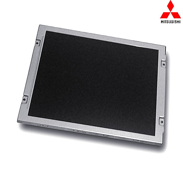

一:三菱12.1寸工業液晶屏AA121TH11-DE1基本信息
品  牌 三菱(MITSUBISHI)
面板型號 AA121TH11-DE1
工作溫度 -30 ~70°C
存儲溫度 -30 ~ 80°C
作業濕度 5-95 (%RH)
保存濕度 5-95 (%RH)
當前生產狀態 已停產(兼容替代型號可以咨詢在線客服)
二:三菱12.1工業液晶屏AA121TH11-DE1結構特征
液晶屏尺寸 12.1英寸
點分辨率 1280(RGB)* 800(WXGA)
像素密度 124PPI
像素排列 RGB垂直條狀
寬高比 16:10(寬:高)
點間距 0.068*0.204mm(橫*豎)
像素間距 0.204*0.204mm(橫*豎)
液晶屏重量 980g(Typ.)
表面處理 Clear
顯示區域 261.12*163.2mm(橫*豎)
可視區域 303*205.1mm(橫*豎)
外觀尺寸 15.3±1 mm (厚度)
孔位支架 Side mounting holes (4-M3) on left, right bezel
觸摸屏 帶觸摸屏(投射電容屏)
三:三菱12.1寸工業液晶屏AA121TH11-DE1光學特征
顯示模式 IPS,常黑顯示,透射式
液晶屏亮度 800cd/m2 (Typ.)【不帶觸摸:1000cd/m2】
對比度 1000:1 (Typ.) (透射)
顯示顏色 262K/16.7M (6-bit / 8-bit )
顯示色域 50%NTSC(CIE1931)
響應時間 12/12(Typ.)(Tr/Td)(ms)
可視角度 85/85/85/85 (Typ.)(CR≥10) (左/右/上/下)
最佳視角 全視角
白色色度 X:0.313; Y:0.329
白場變動 1.30 (Max.)(5 points)
陽光下可讀 Sunlight  Readable
四、三菱12.1寸工業液晶屏AA121TH11-DE1發光系統
燈管位置 側入式光源
光源類型 WLED
燈管數量 4 strings
燈管形狀 4 串
光源壽命 100K(Min.)(小時)
單燈電壓 24/28.2V(Typ./Max.)
單燈電流 135/145mA(Typ./Max.)
功率總耗 15.0W (Typ.)
接口類型 端子
背光電路
五、三菱12.1寸工業液晶屏AA121TH11-DE1信號接口
信號大類 LVDS
信號小類 LVDS (1 ch, 6/8-bit)
面板電壓 3.3V (Typ.)
面板電流 0.51/1.2A (Typ./Max)
接口類型 端子
接口腳距 1.25 mm
接口數量 1 pcs
接口腳數 20 pins
