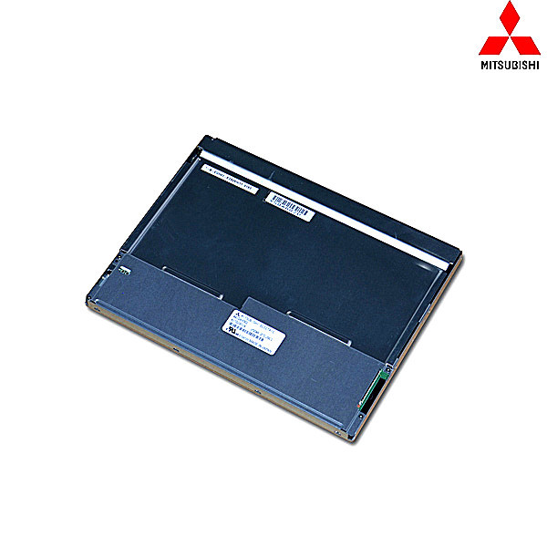

(已停產)AC121SA02-寬溫含LED驅動器液晶屏
  • 品牌:三菱
  • 尺寸:12.1寸
  • 型號:AC121SA02
  • 分辨率:800(RGB)*600(SVGA)
  • 咨詢熱線:15382323032
  • 產品詳情
  • 聯系我們
一:三菱12.1寸工業液晶屏AC121SA02基本信息
面板品牌 三菱(MITSUBISHI
面板型號 AC121SA02
工作溫度 -30~80°C
存儲溫度 -30~80°C
作業濕度 5-95 (%RH)
保存濕度 5-95 (%RH)
當前生產狀態 已停產(兼容替代型號可以咨詢在線客服)
二:三菱12.1工業液晶屏AC121SA02結構特征
液晶屏尺寸 12.1英寸
點分辨率 800(RGB)*600(SVGA)
像素密度 82PPI
像素排列 RGB垂直條狀
寬高比 4:3(:高)
點間距 0.1025*0.3075mm(橫*豎)
像素間距 0.3075*0.3075mm(橫*豎)
面板重量 580g
表面處理 霧面,Hard coating(3H)
顯示區域 246.0×184.5mm (橫*豎)
顯示區域 249.0×187.5 mm (橫*豎)
外觀尺寸 260.5×203.0mm (橫*豎)
外觀尺寸 9.5(Typ.) mm (厚度)
觸摸屏
三:三菱12.1寸工業液晶屏AC121SA02光學特征
顯示模式 TN,常白顯示,透射式
液晶屏亮度 500cd/m2 (Typ.)(此屏背光亮度可增加到1000nits)
對比度 800:1 (Typ.) (透射)
顯示顏色 262K/16.7M(6-bit /6-bit + Hi-FRC)
顯示色域 72% NTSC (CIE1931)
響應時間 4/12(Typ.)(Tr/Td) (ms)
可視角度 80/80/60/80(Typ.)(CR≥10) (左/右/上/下)
最佳視角 6點鐘方向
白色色度 X:0.313;Y:0.329
白場變動 1.30(Max.)( 9points)
四、三菱12.1寸工業液晶屏AC121SA02發光系統
燈管位置 側入式光源(底部)
光源類型 WLED
光源壽命 100K(Typ.)(小時)
燈管易換 No
接口類型 端子
背光電路 含LED驅動器
背光電路 12.0±1.2V (輸入電壓)
背光電路 500/530/660mA(Min./Typ./Max.) (輸入電流)
五、三菱12.1寸工業液晶屏AC121SA02信號接口
信號大類 LVDS
信號小類 LVDS(1 ch, 6/8-bit)
面板電壓 3.3V (Typ.)
面板電流 280/350mA (Typ./Max.)
接口類型 端子
接口腳距 1.25mm
接口數量 1 pcs
接口腳數 20 pins
