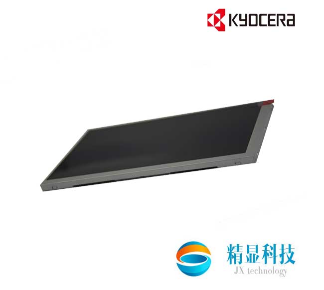

京瓷TCG070WVLPCANN-AN00-SA液晶顯示屏,是一款比較常用的7寸液晶屏,通常使用在,安防監控設備、智能家具設備、車載設備等等地方,是比較常用到的一款尺寸,具體的關于這款液晶屏參數整理如下表格,僅供參考,如果需要了解這款液晶屏的價格可以聯系官方客服了解。
京瓷TCG070WVLPCANN-AN00-SA液晶顯示屏 應用詳情
基本信息 面板品牌 京瓷 (Kyocera) 面板型號 TCG070WVLPCANN-AN00-SA
面板尺寸 7英寸 面板應用 工業
面板類型
a-Si TFT-LCD , 液晶模組
工作環境 工作溫度 -20 ~ 70 °C 耐振動性 -
存儲溫度 -30 ~ 80 °C RoHS狀態 RoHS Compliance
典型特征 白光LED背光、壽命大于5萬小時、180度翻轉顯示、表面霧面
京瓷TCG070WVLPCANN-AN00-SA液晶顯示屏 結構詳情
像素特征  像素數量 800(RGB)×480, WVGA 點間距 0.0635×0.1905 mm (H×V)
像素布局 RGB垂直條狀 像素間距 0.1905×0.1905 mm (H×V)  [133PPI]
結構尺寸 顯示區域 152.4×91.44 mm (H×V) 可視區域 154.4×93.4 mm (H×V)
外觀尺寸 165×104.4 mm (H×V) 外觀厚度 8.2/8.5 (Typ./Max.) mm
外觀特征 外觀形狀 平面矩形 風景肖像 風景模式
寬高比 15:9 (H:V)
安裝孔位  Without
其它特征 重量 195g 表面處理 霧面
京瓷TCG070WVLPCANN-AN00-SA液晶顯示屏  光學詳情
基本信息 面板亮度 450 cd/m² (Typ.) 對比度 1000:1 (Typ.) (透射)
可視角度 80/80/60/80 (Typ.)(CR≥10) 光學模式 TN,常白顯示,透射式
最佳角度 - 反應時間 5/25 (Typ.)(Tr/Td) ms
色彩性能
白色色度
Wx:0.290; Wy:0.305 亮度變動 -
色溫 8405K 顯示顏色 262K (6-bit)
1931色域 NTSC比值  52% sRGB覆蓋率 73%
Adobe RGB覆蓋率 55%
DCI-P3覆蓋率
54%
Rec.2020覆蓋率 39% 色域說明 sRGB (Rec.709, BT.709), Rec.2020 (BT.2020)
京瓷TCG070WVLPCANN-AN00-SA液晶顯示屏  電子詳情
工作頻率  60Hz
翻轉掃描 翻轉 (180°)
京瓷TCG070WVLPCANN-AN00-SA液晶顯示屏  背光詳情
背光特征 燈管類型 WLED 燈管形狀 2串
燈管壽命 50K (Typ.) 小時 數量 2 strings
接口特征 類型  包含在屏信號接口中 燈管驅動
驅動電氣 電壓輸入 12.0/14.1V (Typ./Max.) 電流輸入 60mA (Typ.)
京瓷TCG070WVLPCANN-AN00-SA液晶顯示屏 信號詳情
信號系統  Parallel RGB (1 ch, 6-bit) 信號邏輯電壓 0≤VIL≤0.3VDD; 0.7VDD≤VIH≤VDD
信號電氣 電壓輸入  3.3V (Typ.) 電流輸入 180/235mA (Typ./Max.)
功耗 0.594W (Typ.)
接口特征  類型 端子
位置
背面
端子詳情
品牌
型號
腳間距 腳數 數量
意力速 IMSA-9637S-40C-GF 0.5 mm 40 pins 1 pcs
