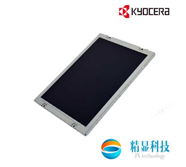

TCG070WVLPAANN-AN50-S是京瓷 (Kyocera) 推出的一款采用a-Si TFT-LCD技術(shù)的7.0英寸液晶模組產(chǎn)品,它裝配有WLED背光,無(wú)背光驅(qū)動(dòng),無(wú)觸摸。具體的參數(shù)信息,參考下面表格。

京瓷TCG070WVLPAANN-AN50-S高亮度屏 7寸陽(yáng)光下可視液晶屏它的典型特征總結(jié)為:
高亮度,白光LED背光,壽命大于5萬(wàn)小時(shí),180度翻轉(zhuǎn)顯示,表面霧面, for China Market。它的工作溫度為 -20 ~ 70°C,存儲(chǔ)溫度為 -30 ~ 80°C。此型號(hào)推薦使用于工業(yè)。
作為一款TN,常白顯示,透射式液晶模組產(chǎn)品,TCG070WVLPAANN-AN50-S可以提供900 cd/m²的顯示亮度 1000:1的透射對(duì)比度,以及80/80/60/80 (Typ.)(CR≥10)(L/R/U/D)的可視角度,最佳觀看角度為12 o'clock,它的響應(yīng)時(shí)間為5/25 (Typ.)(Tr/Td) ms。由于每個(gè)像素點(diǎn)采用了6-bit灰階信號(hào),此產(chǎn)品可以顯示262K顏色,其顯示的色彩飽和度也達(dá)到了49% (NTSC)。背光方面此產(chǎn)品采用了2 strings WLED發(fā)光的側(cè)入式光源,光源的使用壽命為50K小時(shí),不含背光驅(qū)動(dòng)。TCG070WVLPAANN-AN50-S采用了Parallel RGB (1 ch, 6-bit)信號(hào)接口,總共40 pins,采用端子連接,驅(qū)屏電壓為3.3V (Typ.)。
