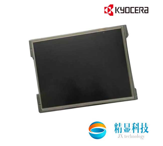

京瓷TCG121SVLQAPNN-AN20參數規格 12.1寸工業液晶屏
- 品牌:京瓷 (Kyocera)
- 尺寸:12.1寸
- 型號:TCG121SVLQAPNN-AN20
- 分辨率:800(RGB)×600 [SVGA] 82PPI
- 咨詢熱線:15382323032
產品詳情
京瓷推出的TCG121SVLQAPNN-AN20是 一款采用a-Si TFT-LCD技術的12.1吋液晶模組產品,關于這款產品的一個具體參數見如下表格

京瓷TCG121SVLQAPNN-AN20它裝配有WLED背光,含LED驅動器背光驅動,無觸摸。作為一款AWV,常黑顯示,透射式液晶模組產品,TCG121SVLQAPNN-AN20可以提供450 cd/m²的顯示亮度 650:1的透射對比度,以及85/85/85/85 (Typ.)(CR≥10)(L/R/U/D)的可視角度,最佳觀看角度為全視角,它的響應時間為18/12 (Typ.)(Tr/Td) ms。
由于每個像素點采用了6-bit + FRC灰階信號,此產品可以顯示16.2M顏色,其顯示的色彩飽和度也達到了51% (NTSC)。背光方面此產品采用了WLED發光的側入式光源,光源的使用壽命為70K小時,含LED驅動器。
TCG121SVLQAPNN-AN20采用了CMOS (1 ch, 8-bit)信號接口,總共30 pins,采用端子連接,驅屏電壓為3.3V (Typ.)。它的典型垂直刷新率Fv為60Hz。
以上就是關于京瓷TCG121SVLQAPNN-AN20的一些參數信息,如果開發新產品想采用TCG121SVLQAPNN-AN20液晶模組可以聯系杭州精顯官方的工作人員。
