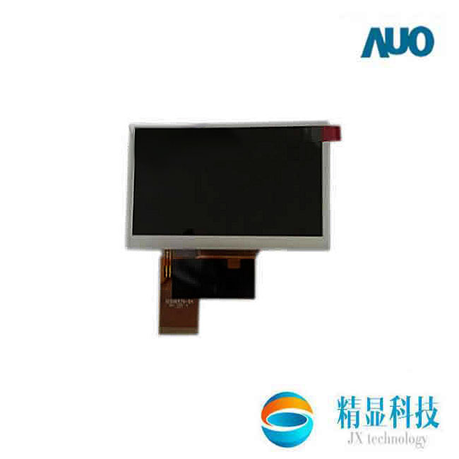

友達(dá)工控LCD液晶屏4.3寸A043FTN03.0  基本參數(shù)資料
品牌 友達(dá)(Auo) 面板型號 A043FTN03.0
工作溫度 0 ~ 60 °C 存儲(chǔ)溫度 -20 ~ 70 °C
友達(dá)工控LCD液晶屏4.3寸A043FTN03.0  結(jié)構(gòu)參數(shù)資料
液晶屏尺寸 4.3英寸 點(diǎn)分辨率 480(RGB)×272,WQVGA
像素密度 128PPI 像素排列 RGB垂直條狀
液晶屏重量 44.0g(Typ.) 表面處理 霧面(Haze 25%)
顯示區(qū)域 95.04(W)×53.856(H) mm 可視區(qū)域 100.8(W)×58.76(H) mm
外觀尺寸 105.5(W)×67.2(H) mm 外觀厚度 2.9 mm(Typ.)
友達(dá)工控LCD液晶屏4.3寸A043FTN03.0 光學(xué)參數(shù)資料
顯示模式 TN,常白顯示,透射式 顯示亮度 400 cd/m2 (Typ.)
顯示顏色 16.7M(6-bit + Hi-FRC) 白色色度 X:0.305, Y:0.330
響應(yīng)時(shí)間 15/20(Typ.)(Tr/Td)ms 對比度 400:1 (Typ.) (透射)
友達(dá)工控LCD液晶屏4.3寸A043FTN03.0  信號參數(shù)資料
信號大類 RGB 信號小類 Parallel RGB(1 ch,8-bit)
面板電壓 3.3V(Typ.) 接口類型 端子
輸入電壓 12 V (Typ.) 輸入電流 12 V (Typ.)
接口腳數(shù) 45 pins 光源類型 WLED
友達(dá)4.3英寸A043FTN03.0晶屏特點(diǎn):白光LED背光,180度翻轉(zhuǎn)顯示,表面霧面處理:工作溫度為 0 ~ 60°C,存儲(chǔ)溫度為 -20 ~ 70°C。A043FTN03.0顯示分辨率為480(RGB)×272 (WQVGA),寬高比為16:9 (寬:高),像素采用RGB垂直條狀排列。它的顯示區(qū)域尺寸為95.04(寬)×53.856(高) mm,外觀尺寸為105.5(寬)×67.2(高) mm,可視尺寸為100.8(寬)×58.76(高) mm。
