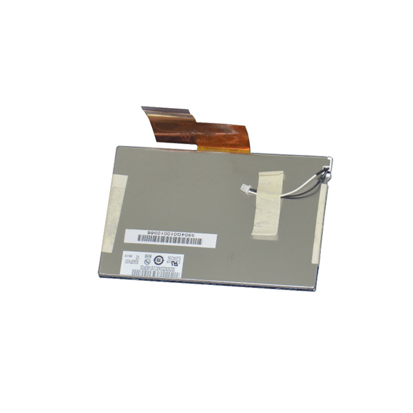

友達(dá)4.3寸液晶屏-G043FW01 V0 參數(shù)報(bào)價(jià)
- 品牌:
- 尺寸:4.3
- 型號(hào):G043FW01 V0(無(wú)貨,兼容型號(hào)咨詢客服)
- 分辨率:480(RGB)*272(WQVGA)
- 咨詢熱線:15382323032
產(chǎn)品詳情
一:友達(dá)4.3寸工業(yè)液晶屏G043FW01 V0基本信息
| 品 牌 | 友達(dá)(AUO) |
| 液晶屏型號(hào) | G043FW01 V0 |
| 工作溫度 | -20 ~ 70°C |
| 存儲(chǔ)溫度 | -30 ~ 80°C |
| 當(dāng)前生產(chǎn)狀態(tài) | 量產(chǎn)中 |
二:友達(dá)4.3寸工業(yè)液晶屏G043FW01 V0結(jié)構(gòu)特征
| 液晶屏尺寸 | 4.3英寸 |
| 點(diǎn)分辨率 | 480(RGB)*272(WQVGA) |
| 像素密度 | 128PPI |
| 像素排列 | RGB垂直條狀 |
| 寬高比 | 16:9(寬:高) |
| 點(diǎn)間距 | 0.066*0.198mm(橫*豎) |
| 像素間距 | 0.198*0.198mm(橫*豎) |
| 面板重量 | 68g(Typ.) |
| 表面處理 | 霧化,Hard coating (3H) |
| 顯示區(qū)域 | 95.04*53.856mm(橫*豎) |
| 可視區(qū)域 | 100.8*58.71mm(橫*豎) |
| 外觀尺寸 | 105.5*67.4 mm(橫*豎) |
| 外觀尺寸 | 4.19(Typ.)mm (厚度) |
| 觸摸屏 | 無(wú) |
三:友達(dá)4.3寸工業(yè)液晶屏G043FW01 V0光學(xué)特征
| 顯示模式 | TN,常白顯示,透射式 |
| 液晶屏亮度 | 450 cd/m2(可隨意增加背光適合的亮度) |
| 對(duì)比度 | 400:1 (Typ.) (透射) |
| 顯示顏色 | 16.7M (8-bit) |
| 顯示色域 | 50% NTSC (CIE1931) |
| 響應(yīng)時(shí)間 | 15/20(Typ.)(Tr/Td)(ms) |
| 可視角度 | 65/65/50/55 (Typ.)(CR≥10) (左/右/上/下) |
| 最佳視角 | 6點(diǎn)鐘直視 |
| 白色色度 | X:0.320; Y:0.320 |
| 白場(chǎng)變動(dòng) | 1.33/1.43 (Typ./Max.)(9 points) |
四、友達(dá)4.3寸工業(yè)液晶屏G043FW01 V0發(fā)光系統(tǒng)
| 燈管位置 | 側(cè)入式光源 |
| 光源類型 | WLED |
| 光源壽命 | 30K(Min)(小時(shí)) |
| 單燈電壓 | 26V(Typ.) |
| 單燈電流 | 25mA(Typ./Max) |
| 燈管總功率 | 560mW |
| 接口類型 | 端子 |
| 背光電路 | 無(wú) |
五、友達(dá)4.3寸工業(yè)液晶屏G043FW01 V0信號(hào)接口
| 信號(hào)大類 | Parallel RGB |
| 信號(hào)小類 | Parallel RGB(1 ch ,8 -bit) |
| 液晶屏電壓 | 3.3/3.3V(Typ.)(VDD/VDDIO) |
| 液晶屏電流 | 25/20mA(Typ.)(IDD/IDDIO) |
| 信號(hào)電壓 | 0≤VIL≤0.3VDDIO; 0.7VCC≤VIH≤VDDIO |
| 接口類型 | FPC |
| 接口腳距 | 0.5mm |
| 接口數(shù)量 | 1pcs |
| 接口腳數(shù) | 45pins |
