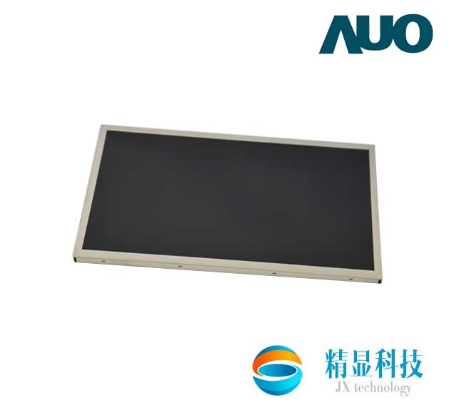

G215HVN01.3友達TFT液晶屏 21.5寸1920*1080FHD高清醫療屏幕 基本特征
sRGB,白光LED背光,壽命大于5萬小時,端子倒裝,表面霧面,關于此款屏幕的基本參數總結如下表格。
品牌 友達 (AUO) 型號 G215HVN01.3
面板尺寸 21.5英寸 屏幕類型 a-Si TFT-LCD , 液晶模組;
像素數量 1920(RGB)×1080, FHD, 102PPI 像素配置 RGB垂直條狀
顯示區域 476.064(寬)×267.786(高) mm 可視區域 479.8(寬)×271.3(高) mm
外觀尺寸 497.6(寬)×292.2(高) ×11(厚) mm 表面處理 霧面,Hard coating (3H)
顯示亮度 300 cd/m² (Typ.) 對 比 度 1000:1 (Typ.) (TM)
可視角度 89/89/89/89 (Typ.)(CR≥10) 工作模式 AHVA,常黑顯示,透射式
視角 全視角 反應時間 12/10 (Typ.)(Tr/Td)
顯示顏色 16.7M , 99% sRGB 光源類型 12S4P WLED , 50K小時 , 不含驅動
面板重量 1.74Kgs (Typ.) 產品應用 工業、醫療影像
工作頻率 60Hz 觸摸功能 無觸摸
信號接口 LVDS (2 ch, 8-bit) , 30 pins , 端子 驅屏電壓 5.0V (Typ.)
工作溫度 0 ~ 60 °C 存儲溫度 -20 ~ 60 °C
*以上僅展示G215HVN01.3部分參數,如需了解完整參數信息,請聯系客服獲取型號規格書。
1、友達 (AUO) 推出的G215HAN01.201 (別名: 97.21G03.201)是一款采用a-Si TFT-LCD技術的21.5英寸液晶模組產品,它裝配有WLED背光,無背光驅動,無觸摸。
2、壽命大于5萬小時,端子倒裝,表面霧面。
3、它的工作溫度為 0 ~ 60°C,存儲溫度為 -20 ~ 60°C,耐振動性為1.5G (14.7 m/s²)。
4、作為一款AHVA,常黑顯示,透射式液晶模組產品,G215HAN01.201可以提供300 cd/m²的顯示亮度 1000:1的透射對比度。
5、89/89/89/89 (Typ.)(CR≥10)(L/R/U/D)的可視角度,最佳觀看角度為全視角,它的響應時間為12/10 (Typ.)(Tr/Td) ms。
6、由于每個像素點采用了6-bit + Hi-FRC灰階信號,此產品可以顯示16.7M顏色,其顯示的色彩飽和度也達到了99% (sRGB)。
7、背光方面此產品采用了12S4P WLED發光的側入式光源(右邊),光源的使用壽命為50K小時,不含背光驅動。
8、G215HAN01.201采用了LVDS (2 ch, 8-bit)信號接口,總共30 pins,采用端子連接,驅屏電壓為5.0V (Typ.)。它的典型垂直刷新率Fv為60Hz。
結合上述的G215HVN01.3參數特征,建議此型號推薦使用于工業,醫療器械等產品,如需采用G215HVN01.3進行產品開發,可咨詢杭州精顯科技有限告訴工作人員。
