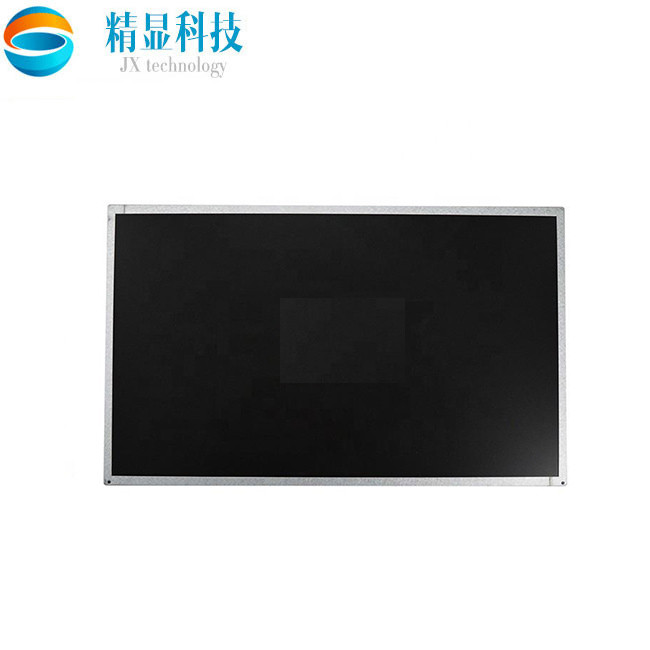

一、友達21.5寸全視角液晶模組G215HAN01.0應用詳情
基本信息: |
制造商 |
友達(AUO) |
型號 |
G215HAN01.0 |
類型 |
液晶模組 a-Si TFT-LCD |
應用產品 |
工業,醫療影像, |
對角尺寸 |
21.5” |
應用環境: |
工作溫度 |
0 ~ 50 °C |
存儲溫度 |
-20 ~ 50 °C |
ROHS |
ROHS |
耐振動性 |
典型特征: |
廣色域,表面霧面,廣視角,風景模式,白光LED背光,背光壽命大于5萬小時,信號端子倒裝,寬屏 |
二、友達21.5寸全視角液晶模組G215HAN01.0結構詳情
像素特征: |
解析度 |
1920(RGB)×1080 , FHD |
點間距 |
0.08265×0.24795 mm (H×V) |
像素排列 |
RGB垂直條狀 |
像素間距 |
0.24795×0.24795 mm (H×V) |
結構尺寸: |
顯示區域 |
476.064(H) × 267.786(V) mm |
開口區域 |
479.8(H) × 271.3(V)mm |
外觀尺寸 |
497.6(H) × 292.2(V)mm |
外觀厚度 |
18.2 (Max.) mm |
外觀特征: |
物理形狀 |
平面矩形 |
外觀形狀 |
寬高比 |
16:9 (H:V) |
風景肖像 |
風景模式 |
安裝方式: |
Side mounting holes (4-M3) on left, right bezel |
其它參數: |
重量 |
2.10Kgs (Typ.) |
表面處理 |
霧面,Hard coating (3H) |
三、友達21.5寸全視角液晶模組G215HAN01.0光學詳情
基本信息: |
顯示亮度 |
400 cd/m² (Typ.) |
對比度 |
1000:1 (Typ.) (透射) |
可視角度 |
89/89/89/89(Typ.)(CR≥10) |
顯示模式 |
AHVA,常黑顯示,透射式 |
推薦視角 |
全視角 |
響應時間(ms) |
14 (Typ.)(G to G) |
色彩性能: |
白色坐標 |
X:0.313; Y:0.329 |
支持顏色 |
16.7M (8-bit) |
色域 |
72% NTSC (CIE1931) |
亮度均勻性 |
1.18/1.25 (Typ./Max.)(9 points) |
四、友達21.5寸全視角液晶模組G215HAN01.0電子詳情
翻轉掃描 : |
No |
刷新頻率: |
60Hz |
功率消耗: |
17.36W (Typ.) |
五、友達21.5寸全視角液晶模組G215HAN01.0光源詳情
| 光源特征: | 光源類型 | WLED | 光源形狀 | 7串 | 位置 | 側入式光源 |
| 數量 | 14S5P | 是否可換 | - | 燈管壽命 | 50K(Typ.)(Hours) | |
| 驅動電氣: | 電壓輸入 | 12.0V (Typ.) | 電流輸入 | 1.08A (Typ.) | ||
| 功耗 | 12.96/14.3W (Typ./Max.) | |||||
| 接口特征: | 類型 | 端子 | ||||
| 燈管驅動: | 含LED驅動器 | |||||
六、友達21.5寸全視角液晶模組G215HAN01.0信號詳情
信號系統 : |
LVDS (2 ch, 8-bit) |
信號邏輯電壓 |
信號電氣: |
電壓輸入 |
5.0V(Typ.) |
電流輸入 |
0.88/1.06A (Typ./Max.) |
功耗 |
4.4/4.84W (Typ./Max.) |
接口特征: |
類型 |
端子 |
位置 |
背面 |
端子詳情: |
品牌 |
型號 |
腳間距 |
腳數 |
數量 |
接口定義 |
航空電子 |
FI-XB30SRL-HF16 |
1.0 mm |
30 pins |
1 pcs |
LVDS-30P2C8B-160A |
七、友達21.5寸全視角液晶模組G215HAN01.0包裝詳情
包裝箱 : |
數量 |
重量 |
尺寸 (L×W×H) |
7 pcs / 箱 |
18.0Kgs |
580×275×385 mm |
