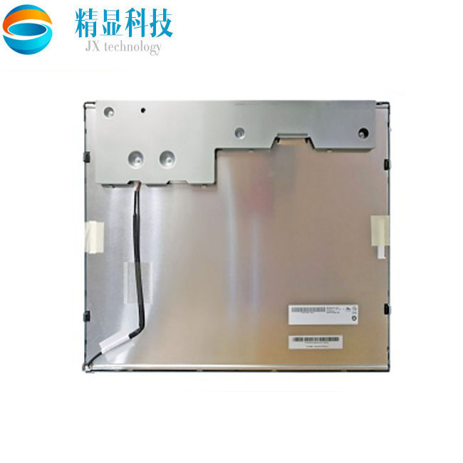

產品詳情
一、友達19寸工業(yè)液晶模組G190EG02 V104應用詳情
基本信息: |
制造商 |
友達(AUO) |
型號 |
G190EG02 V104 |
類型 |
液晶模組 a-Si TFT-LCD |
應用產品 |
工業(yè),醫(yī)療影像 |
對角尺寸 |
19” |
應用環(huán)境: |
工作溫度 |
-15 ~ 70 °C |
存儲溫度 |
-20 ~ 70 °C |
ROHS |
ROHS |
耐振動性 |
1.5G (14.7 m/s²) |
典型特征: |
表面霧面,廣視角,風景模式,白光LED背光,背光壽命大于5萬小時,信號端子正裝 |
二、友達19寸工業(yè)液晶模組G190EG02 V104 結構詳情
像素特征: |
解析度 |
1280(RGB)×1024 , SXGA |
點間距 |
0.098×0.294 mm (H×V) |
像素排列 |
RGB垂直條狀 |
像素間距 |
0.294×0.294 mm (H×V) |
結構尺寸: |
顯示區(qū)域 |
376.32×301.056 mm (H×V) |
開口區(qū)域 |
380.32(W)×305.06(H) mm |
外觀尺寸 |
396×324 mm (H×V) |
外觀厚度 |
15.8 (Max.) mm |
外觀特征: |
物理形狀 |
平面矩形 |
外觀形狀 |
寬高比 |
5:4 (H:V) |
風景肖像 |
風景模式 |
安裝方式: |
Side mounting holes (4-M3) on left, right bezel |
其它參數(shù): |
重量 |
1.75Kgs (Typ.) |
表面處理 |
霧面 |
三、友達19寸工業(yè)液晶模組G190EG02 V104光學詳情
基本信息: |
顯示亮度 |
350 cd/m² (Typ.) |
對比度 |
2000:1 (Typ.) (透射) |
可視角度 |
89/89/89/89(Typ.)(CR≥10) |
顯示模式 |
MVA,常黑顯示,透射式 |
視角 |
全視角 |
響應時間 |
15/5 (Typ.)(Tr/Td) ms |
色彩性能: |
白色坐標 |
X:0.313; Y:0.329 |
支持顏色 |
16.7M (8-bit) |
色域 |
70% NTSC (CIE1931) |
亮度均勻性 |
1.25/1.33 (Typ./Max.)(9 points) |
四、友達19寸工業(yè)液晶模組G190EG02 V104電子詳情
翻轉掃描 : |
No |
刷新頻率: |
60Hz |
功率總耗 |
14.54W (Typ.) |
五、友達19寸工業(yè)液晶模組G190EG02 V104光源詳情
光源特征: |
光源類型 |
WLED |
光源形狀 |
位置 |
側入式光源(底部) |
數(shù)量 |
是否可換 |
燈管壽命 |
50K(Typ.) (Hours) |
燈管電氣: |
電壓供應 |
5.0/12.0/21.0V |
電流供應 |
0.91A (Typ.) |
功率消耗 |
11.16/12.24W (Typ./Max.) |
接口特征: |
類型 |
端子 |
燈管驅動 |
含LED驅動器 |
六、友達19寸工業(yè)液晶模組G190EG02 V104信號詳情
信號系統(tǒng) : |
LVDS (2 ch, 8-bit) |
信號邏輯電壓 |
信號電氣: |
電壓輸入 |
5.0V(Typ.) |
電流輸入 |
0.66/0.63A (Typ./Min.) |
功耗 |
3.3/3.5W (Typ./Max.) |
接口特征: |
類型 |
端子 |
位置 |
背面 |
端子詳情: |
品牌 |
型號 |
腳間距 |
腳數(shù) |
數(shù)量 |
接口定義 |
航空電子 |
FI-XB30SSRLA-HF16 |
1.0 mm |
30 pins |
1 pcs |
LVDS-30P2C8B-180A |
七、友達19寸工業(yè)液晶模組G190EG02 V104包裝詳情
包裝箱 : |
數(shù)量 |
重量 |
尺寸 (L×W×H) |
8 pcs / 箱 |
17.0 Kgs |
489×293×420 mm |
