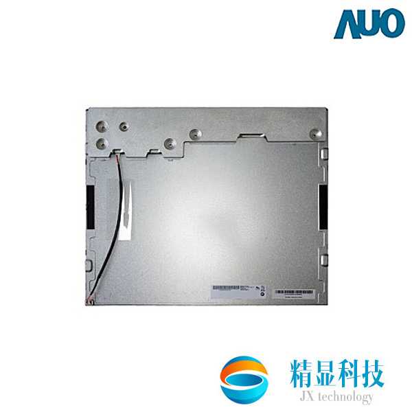

G190ETN01.8友達19寸 戶外高亮液晶屏
品牌 友達 (AUO) 型號 G190ETN01.8
面板尺寸 19.0 inch 屏幕類型 a-Si TFT-LCD, 液晶模組
像素數量 1280(RGB)×1024   SXGA   86PPI 像素配置 RGB垂直條狀
顯示區域 376.32(橫)×301.056(豎) mm 可視區域 379.72(橫)×304.46(豎) mm
外觀尺寸 396(橫)×324(豎) mm 表面處理 霧面,Hard coating (3H)
顯示亮度 800 cd/m² (Typ.) 對 比 度 1000:1 (Typ.) (透射)
可視角度 85/85/80/80 (Typ.)(CR≥10) 工作模式 TN,常白顯示,透射式
最佳視角 - 反應時間 7/3 (Typ.)(Tr/Td) ms
顯示顏色 16.7M , 70% NTSC 光源類型 WLED , 50K小時 , 無驅動
面板重量 1.80Kgs (Typ.) 產品應用 工業、戶外高亮
工作頻率 60Hz 觸摸功能 無觸摸
信號接口 30 pins   LVDS (2 ch, 8-bit) , 端子 驅屏電壓 5.0V (Typ.)
工作溫度 -30 ~ 70 °C ; 存儲溫度 -30 ~ 70 °C ;
*以上僅展示部分參數,如需了解完整參數信息,請聯系客服獲取型號規格書。
G190ETN01.8友達19寸 戶外高亮液晶屏參數總結
1、友達 (AUO) 推出的G190ETN01.8是一款采用a-Si TFT-LCD技術的19.0英寸液晶模組產品,它裝配有WLED背光,無背光驅動,無觸摸。
2、它的工作溫度為 -30 ~ 70°C,存儲溫度為 -30 ~ 70°C,耐振動性為1.5G (14.7 m/s²)。
3、作為一款TN,常白顯示,透射式液晶模組產品,G190ETN01.8可以提供800 cd/m²的顯示亮度 1000:1的透射對比度,
4、85/85/80/80 (Typ.)(CR≥10)(L/R/U/D)的可視角度,它的響應時間為7/3 (Typ.)(Tr/Td) ms。
5、由于每個像素點采用了6-bit + Hi-FRC灰階信號,此產品可以顯示16.7M顏色,其顯示的色彩飽和度也達到了70% (NTSC)。
6、背光方面此產品采用了WLED發光的側入式光源,光源的使用壽命為50K小時,不含背光驅動。
7、G190ETN01.8采用了LVDS (2 ch, 8-bit)信號接口,總共30 pins,采用端子連接,驅屏電壓為5.0V (Typ.)。
8、它的典型垂直刷新率Fv為60Hz。此型號推薦使用于工業,戶外高亮。
