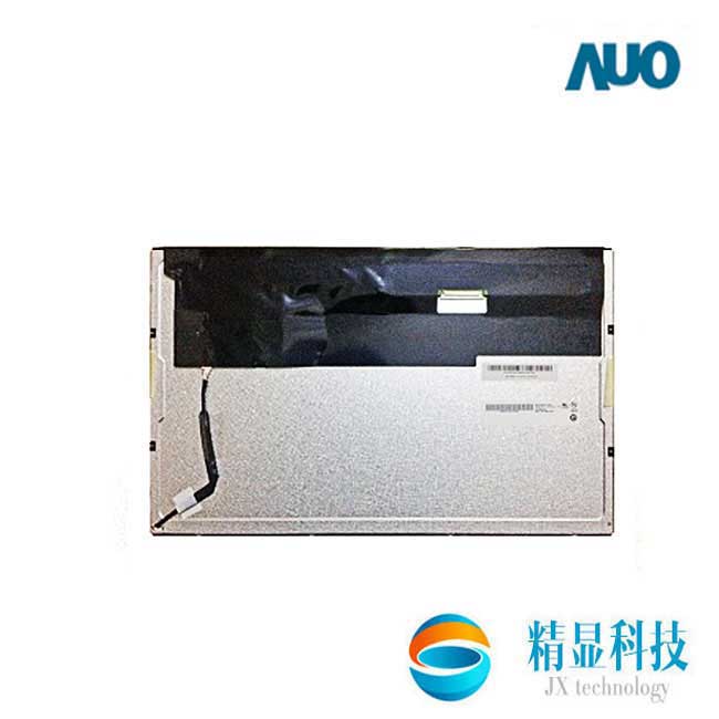

G185XTN01.1友達18.5寸工業屏 eDP接口液晶屏典型特征
白光LED背光,壽命大于5萬小時,含LED驅動器,端子正裝,表面霧面 eDP1.2該款的基本參數見如下表格。
品牌 友達 (AUO) 型號 G185XTN01.1
面板尺寸 18.5 inch 屏幕類型 a-Si TFT-LCD , 液晶模組
像素數量 1366(RGB)×768   WXGA   84PPI 像素配置 RGB垂直條狀
顯示區域 409.8(H)×230.4(V) mm 可視區域 413.4(H)×234.0(V) mm
外觀尺寸 430.4(H)×254.7(V) ×11.1(D) mm 表面處理 霧面,Hard coating (3H)
顯示亮度 450 cd/m² (Typ.) 對 比 度 1000:1 (Typ.) (透射)
可視角度 85/85/80/80 (Typ.)(CR≥10) 工作模式 TN,常白顯示,透射式
視角 - 反應時間 8 (Typ.)(Tr+Td) ms
顯示顏色 16.7M , 72% NTSC 光源類型 WLED , 50K小時 , 含LED驅動器
面板重量 1.44Kgs (Max.) 產品應用 工業
工作頻率 60Hz 觸摸功能 無觸摸
信號接口 30 pins   eDP (1 Lane) , eDP1.2 , 端子 驅屏電壓 5.0V (Typ.)
工作溫度 0 ~ 60 °C 存儲溫度 -20 ~ 60 °C
*以上僅展示G185XTN01.1部分參數,僅供參考!如需了解完整參數信息,請聯系客服獲取型號規格書。
1、G185XTN01.1是友達光電股份有限公司 (友達,AUO) 推出的一款采用a-Si TFT-LCD技術的18.5吋液晶模組產品,它裝配有WLED背光,含LED驅動器背光驅動,無觸摸。
2、作為一款TN,常白顯示,透射式液晶模組產品,G185XTN01.1可以提供450 cd/m²的顯示亮度 1000:1的透射對比度,以及85/85/80/80 (Typ.)(CR≥10)(L/R/U/D)的可視角度,它的響應時間為8 (Typ.)(Tr+Td) ms。
3、由于每個像素點采用了6-bit + Hi-FRC灰階信號,此產品可以顯示16.7M顏色,其顯示的色彩飽和度也達到了72% (NTSC)。背光方面此產品采用了WLED發光的側入式光源,光源的使用壽命為50K小時,含LED驅動器。
4、G185XTN01.1采用了eDP (1 Lane)信號接口,總共30 pins,采用端子連接,驅屏電壓為5.0V (Typ.)。
5、它的工作溫度為 0 ~ 60°C,存儲溫度為 -20 ~ 60°C,耐振動性為1.5G (14.7 m/s²)。
6、基于它白光LED背光,壽命大于5萬小時,含LED驅動器,端子正裝,表面霧面, eDP1.2等特征,此型號推薦使用于工業等產品。
