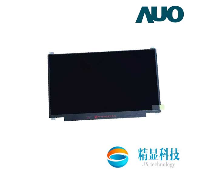

一、友達液晶模組G133ZAN01.1應用特征
基本信息 :
制造商 友達 (AUO) 面板型號 G133ZAN01.1
面板尺寸 13.3英寸 面板應用 工業
面板類型 LTPS TFT-LCD , 液晶模組
工作環境 : 工作溫度 0 ~ 50 °C 存儲溫度 -20 ~ 60 °C
RoHS狀態 RoHS 耐振動性 1.5G (14.7 m/s²)
生產情況 : 量產中
二、友達液晶模組G133ZAN01.1結構詳情
像素特征 : 像素數量 3840(RGB)×2160, UHD 點間距 0.0255×0.0765 mm
像素布局 RGB垂直條狀 像素間距 0.0765×0.0765 mm  [332PPI]
結構尺寸 : 顯示區域 293.76(W)×165.24(H) mm 可視區域 -
外觀尺寸 298.96(W)×186.42(H) mm 外觀厚度 2.0/2.2 (Max.) mm
外觀特征 : 外觀形狀 平面矩形 風景肖像 風景模式
寬高比 16:9(W : H)
其它特征 : 重量 190g (Max.) 表面處理 鏡面 (Haze 0%),Hard coating (1H),反射率 5.0% (Typ.)
三、友達液晶模組G133ZAN01.1光學詳情
基本信息 :
面板亮度 450 cd/m² (Typ.) 對比度 1200:1 (Typ.) (透射)
可視角度 85/85/85/85 (Typ.)(CR≥10) 光學模式 AHVA,常黑顯示,透射式
推薦視角 全視角 反應時間 30 (Typ.)(Tr+Td) ms
色彩性能 : 白色色度 Wx:0.313; Wy:0.329 顯示顏色 1.07B (8-bit + Hi-FRC)
色溫 6485K 亮度均勻性 1.25/1.60 (Max.)(5/13 points)
四、友達液晶模組G133ZAN01.1電子詳情
工作頻率 : 60Hz
翻轉掃描 : No
功率總耗 : 5.39W
五、友達液晶模組G133ZAN01.1背光詳情
背光特征 : 燈管類型 WLED 燈管壽命 30K (Min.) 小時
數量 - 位置 側入式光源
WLED驅動電氣 : 電壓輸入 - 電流輸入 -
功率消耗 -
接口特征 : 類型 - 燈管驅動 含LED驅動器
六、友達液晶模組G133ZAN01.1信號詳情
信號系統 : eDP (4 Lanes), eDP1.4a
信號電氣: 電壓輸入 3.3V (Typ.) 電流輸入 800mA (Max.)
功率消耗 1.44/2.4W (Typ./Max.)
接口特征 : 類型 端子
端子詳情 : 品牌 型號 腳間距 腳數 數量 接口定義
I-PEX 20765-040E-11A 0.5 mm 40 pins 1 pcs -
七、友達液晶模組G133ZAN01.1包裝詳情
包裝箱: 數量 重量 尺寸 (L×W×H)
1 N/A N/A
