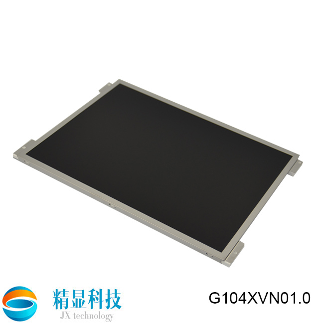

一:友達10.4寸工業液晶屏G104XVN01.0基本信息
品  牌 友達(AUO
液晶屏型號 G104XVN01.0
工作溫度 -30 ~ 80°C
存儲溫度 -30 ~ 80°C
作業濕度 5-95 (%RH)
保存濕度 5-95 (%RH)
當前生產狀態 量產中
二:友達10.4工業液晶屏G104XVN01.0結構特征
液晶屏尺寸 10.4英寸
點分辨率 1024(RGB)*768(WVGA)
像素密度 123PPI
像素排列 RGB垂直條狀
寬高比 4:3(寬:高)
點間距 0.0685*0.2055mm(橫*豎)
像素間距 0.2055*0.2055mm(橫*豎)
面板重量 295g(Typ.)
表面處理 霧面,Hard coating(3H)
顯示區域 210.43*157.82mm(橫*豎)
可視區域 215.4*161.8mm(橫*豎)
外觀尺寸 238.6*175.8mm(橫*豎)
外觀尺寸 65(Typ.)mm (厚度)
觸摸屏
三:友達10.4寸工業液晶屏G104XVN01.0光學特征
顯示模式 PSA,常黑顯示,透射式
液晶屏亮度 470cd/m(此屏可隨意增加背光適合的亮度)
對比度 3000:1 (Typ.) (透射)
顯示顏色 262K/16.2M (6-bit/6-bit+FRC)
顯示色域 60% NTSC (CIE1931)
響應時間 20/10(Typ.)(Tr/Td)(ms)
可視角度 89/89/89/89 (Typ.)(CR≥10) (左/右/上/下)
最佳視角 上下左右對稱
白色色度 X:0.313; Y:0.329
白場變動 1.25/1.33 (/Max.)(5points)
四、友達10.4寸工業液晶屏G104XVN01.0光系統
燈管位置 側入式光源
光源類型 WLED
光源壽命 80K(Typ.)(小時)
單燈電壓 29.7/32.4V (Typ./Max.)
單燈電流 80mA (Typ.)
燈管總功率 4.75W (Typ.)
接口類型 端子
背光電路 含LED驅動器
背光電路 12.0V (Typ.) (輸入電壓)
背光電路 0.5A (Typ.) (輸入電流)
背光功耗 6.0W (Typ.)
五、友達10.4寸工業液晶屏G104XVN01.0信號接口
信號大類 LVDS (1 ch, 6/8-bit)
信號小類 LVDS (1 ch, 6/8-bit)
液晶屏電壓 3.3V(Typ.)
液晶屏電流 270/330mA (Typ./Max.)
液晶屏功率 0.9/1.2W (Typ./Max.)
接口類型 端子
接口腳距 1.0mm
接口數量 1pcs
接口腳數 20pins
