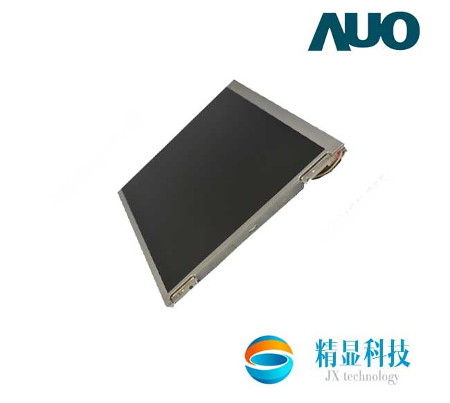

一、友達液晶模組G104VAN01.0應用特征
基本信息 :
制造商 友達 (AUO) 面板型號 G104VAN01.0
面板尺寸 7英寸 面板應用 工業
面板類型 a-Si TFT-LCD, 液晶模組
工作環境 : 工作溫度 -30 ~ 85 °C 存儲溫度 -30 ~ 85 °C
RoHS狀態 RoHS 耐振動性 -
生產情況 : 量產中
二、友達液晶模組G104VAN01.0結構詳情
像素特征 : 像素數量 640(RGB)×480, VGA 點間距 0.110×0.330 mm
像素布局 RGB垂直條狀 像素間距 0.330×0.330  [76PPI]
結構尺寸 : 顯示區域 211.2(H) × 158.4(V) mm 可視區域 214.8(H) × 162.4(V) mm
外觀尺寸 243(H) × 176.7(V) mm 外觀厚度 8.5±0.5 mm
外觀特征 : 外觀形狀 平面矩形 風景肖像 風景模式
寬高比 4:3 (H:V)
其它特征 : 重量 TBD 表面處理 霧面,Hard coating (3H)
三、友達液晶模組G104VAN01.0光學詳情
基本信息 :
面板亮度 450 cd/m² (Typ.) 對比度 1000 : 1 (Typ.) (透射)
可視角度 89/89/89/89 (Typ.)(CR≥10) 光學模式 ADS,常黑顯示,透射式
推薦視角 全視角 反應時間 30 (Typ.)(Tr+Td) (ms)
色彩性能 : 白色色度 X:0.313; Y:0.329 顯示顏色 262K/16.2M (6-bit / 6-bit + FRC)
色溫 6485K 亮度均勻性 1.33 (Max.)(5 points)
四、友達液晶模組G104VAN01.0電子詳情
工作頻率 : 60Hz
翻轉掃描 : 翻轉 (180°)
功率總耗 : 3.3W (Typ.)
五、友達液晶模組G104VAN01.0背光詳情
背光特征 : 燈管類型 WLED 燈管壽命 70K (Min.)
數量 - 位置 側入式光源(底部)
WLED驅動電氣 : 電壓輸入 12.0±1.2V 電流輸入 240mA (Typ.)
功率消耗 2.82W (Typ.)
接口特征 : 類型 端子 燈管驅動 含LED驅動器
六、友達液晶模組G104VAN01.0信號詳情
信號系統 : LVDS (1 ch, 6/8-bit)
信號電氣: 電壓輸入 3.3V (Typ.) 電流輸入 155mA (Typ.)
功率消耗 0.51W (Typ.)
接口特征 : 類型 端子
端子詳情 : 品牌 型號 腳間距 腳數 數量 接口定義
信盛精工 MSB24013P20HA 1.0 mm 20 pins 1 pcs LVDS-20P1C8B-080A
七、友達液晶模組G104VAN01.0包裝詳情
包裝箱: 數量 重量 尺寸 (L×W×H)
1 N/A N/A
