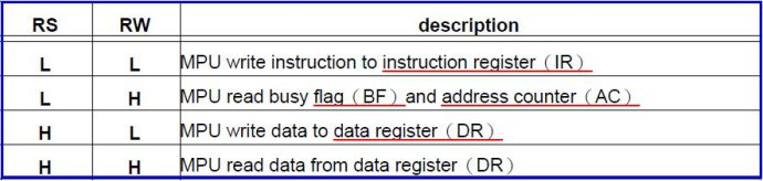

對于12864的所有操作概括起來就有4種:
1)、讀忙狀態(同時會讀出指針地址的內容),在初始化之后每次對12864的讀寫均要進行忙檢測。
2)、寫命令:所有的命令可以去查看指令表,后續會講解指令的詳細用法。寫地址也就是寫指令。
3)、寫數據:操作的對象有DDRAM、CGRAM、GDRAM。
4)、讀數據:操作的對象也是DDRAM、CGRAM、GDRAM。

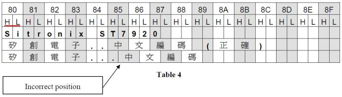

    關于編碼在DDRAM中的存儲需要說明的事項如下:
    1)、每次對于DDRAM的操作單位都是一個字,也就是2個字節,當往DDRAM寫入數據時,首先要寫地址,然后連續送入2個字節的數據,先送高字節的數據,再送低字節的數據。讀數據時也是如此,先寫地址,然后再讀出高字節數據,再讀出低字節的數據(讀數據時請注意要先假讀一次)。
    2)、顯示ASCII碼半寬字符時,往每個地址送入2個字節的ASCII編碼,對應屏幕上的位置就會顯示出2個半寬字符,左邊的為高字節字符,右邊的則為低字節字符。
    3)、顯示漢字時,漢字編碼的2個字節必須要存儲在同一地址空間之中,不能夠分開放在2個地址存放,否則顯示的就不會是你想要的字符。每一個字中的2個字節自動結合查找字模并且顯示字符。所以,如果我們往一個地址中寫入的是一個漢字的2字節編碼就會正確顯示該字符,編碼高字節存放在前一地址低字節,編碼低字節存放在后一地址高字節,顯然他們就不會結合查找字模,而是與各地址相應字節結合查找字模。

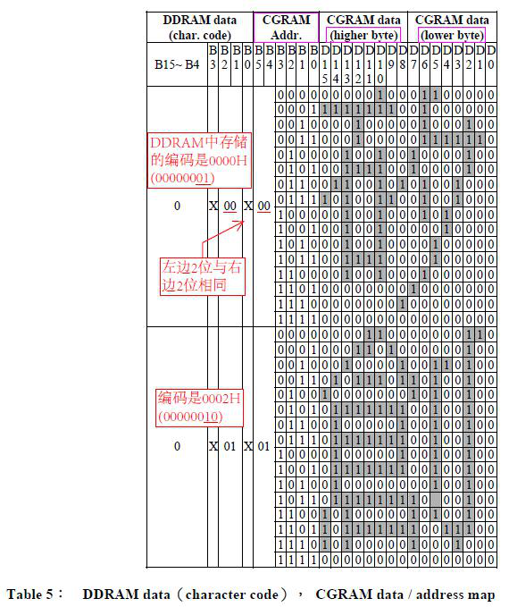

    4)、因為控制器ST7920提供了4個自定義字符,所以這4個自定義字符也是可以完全顯示出來的,同樣這4個自定義字符也是采用了編碼的方式,但是這4個字符的編碼是固定的,分別是0000H,0002H,0004H,0006H。如下圖所示:
12864液晶模塊
上圖只是把2個字符的CGRAM空間畫出來,后續還會有2個字符。可以看到每一個字符都有16行16列,每一行使用了2個字節,因此一個字符所占用的空間是32字節,地址是6位的,4個字符的地址分別是:00H~0FH、10H~1FH、20H~2FH、30H~3FH。編碼使用的是2個字節,可以看到有2個位是任意的,說明其實這4個字符的編碼可以有多個,只是我們常用前面列舉的4個編碼。
CGRAM: (數據讀寫)
    CGRAM的結構就是上面所示的了,這里再次補充一些讀寫CGRAM的內容,讀寫之前要先寫地址,寫CGRAM的指令為0x40+地址。但是我們在寫地址時只需要寫第一行的地址,例如第一個字符就是0x40+00H,然后連續寫入2個字節的數據,之后地址指針就會自動加一,跳到下一行的地址,然后再寫入2個字節的數據。其實編程實現就是寫入地址,然后連續寫入32個字節的數據。讀數據也是先寫首地址,然后假讀一次,接著連續讀32個字節的數據。

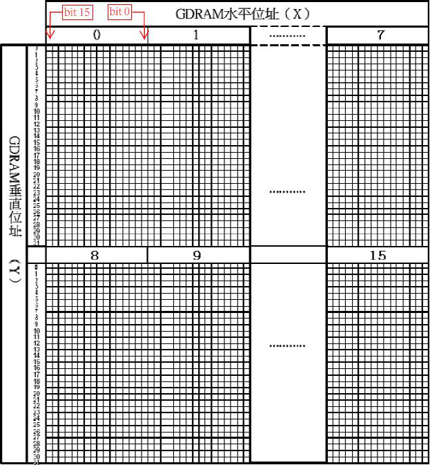

GDRAM:(繪圖顯示RAM)
繪圖RAM的空間結構如下圖所示:
12864液晶模塊
這些都是點陣,繪圖RAM就是給這些點陣置1或者置0,可以看到其實它本來是32行×256列的,但是它分成了上下兩屏顯示,每一個點都對應了屏幕上的一個點。要使用繪圖功能需要開啟擴展指令。然后寫地址,再讀寫出數據。
    GDRAM的讀寫:
    首先要說明對GDRAM的操作基本單位是一個字,也就是2個字節,就是說讀寫GDRAM時一次最少要寫2個字節,一次最少讀2個字節。
    寫數據:先開啟擴展的指令集(0x36),然后再送地址,這里的地址與DDRAM中的略有些不同,DDRAM中的地址就只有一個,那就是字的地址。而GDRAM中的地址就只有2個,分別是字地址(列地址/水平地址X)以及位地址(行地址/垂直地址Y),上圖之中的垂直地址就是00H~31H,水平地址就是00H~15H,在寫地址時要先寫垂直的地址(行地址)再寫水平地址(列地址),也就是說要連續寫入兩個地址之后,然后再連續寫入2個字節的數據。如圖中所示,左邊的為高字節右邊的為低字節。為1的點被描黑,為0的點則是顯示出空白。這里就列舉一個寫地址的例子:寫GDRAM地址指令的是0x80+地址。被加上的地址就是上面所列舉的X和Y,假設我們要寫第一行的2個字節,那么寫入地址就是0x00H(寫行地址)然后寫0x80H(列地址),之后才連續的寫入2個字節的數據(先高字節后低字節)。再如寫屏幕右下角的2個字節,先寫行地址0x9F(0x80+32),再寫列地址0x8F(0x80+15),然后連續寫入2個字節的數據。編程中寫地址函數中直接用參數(0x+32),而就不必自己相加。
    讀數據:首先開啟擴展指令集,然后再寫行地址、寫列地址,假讀一次,再連續讀2字節的數據(先高字節后低字節)。

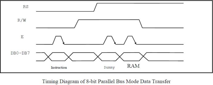

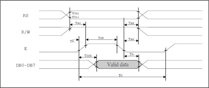

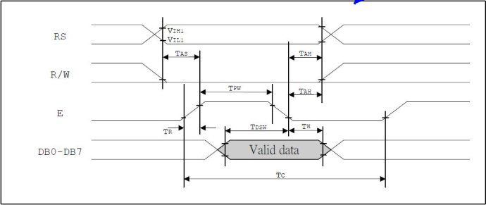

讀寫時序:
讀寫時序圖如下:(上圖為寫,下圖為讀)
12864液晶模塊
12864液晶模塊
時序圖之中的信號引腳就是12864最主要的引腳,分別是:
RS:命令/數據寄存器選擇端
WR:讀寫的控制端
E:使能端
DB7~DB0:數據端
所有對于12864的操作基本都是圍繞著幾根引腳所展開的。包括寫命令、寫數據、讀數據、讀狀態就是通過這一些引腳的高低電平搭配來實現的。
根據時序圖可以編寫出相應的寫命令函數、寫數據函數、讀數據函數、讀狀態函數。需要的注意的是有效數據出現的那段時間Tc必須合適,不能太短,否則就會造成讀寫失敗。

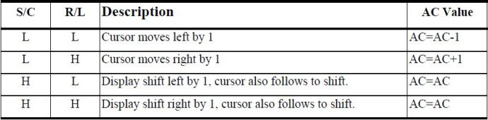

光標顯示移位控制:0 0 0 1 S/C R/L X X
12864液晶模塊
說明:
LL:這時僅僅是將地址指針AC的值減1。在屏幕上表現出來的是光標左移一個字符。
LH:這時僅僅是將地址指針AC的值加1。在屏幕上表現出來的是光標右移一個字符。
HL:AC的指針不變,向左屏移動一個字符。這是DDRAM結構循環左移,80H接在8FH后面,90H接在9FH的后面。這與上面講的屏移是一樣的。
HH:AC指針不變,向右屏移動一個字符。這是DDRAM結構循環右移,80H接在8FH后面,90H接在9FH后面。

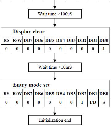

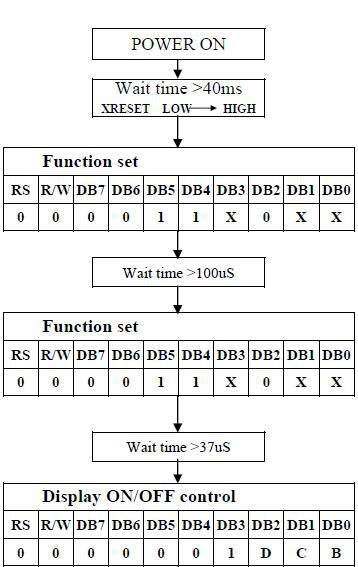

再講下初始化過程,根據ST7920的手冊提供的初始化步驟就可以了。
12864液晶模塊
12864液晶模塊
初始化函數如下:
//延時子程序
void delay_12864(unsigned int del){
 unsigned int i;
 for(i = 0; i < del; i++){; }
//初始化12864子函數
void initial_12864(void){
 delay_12864(40000);
 RST_12864 = 1;
 RST_12864 = 0;    //復位
 delay_12864(500);
 RST_12864 = 1;
 wrtcom_12864(0x30);   //設置為基本指令集動作
 delay_12864(100);
 delay_12864(37);
 wrtcom_12864(0x08);   //設置顯示、光標、閃爍全關。
 delay_12864(100);
 wrtcom_12864(0x01);   //清屏,并且DDRAM數據指針清零
 delay_12864(100000);
 wrtcom_12864(0x06);      //進入模式設置

void main(){
  unsigned char i,*addr;
  unsigned char defchar[] = {0x08,0x10,0x08,0x10,0x08,0x10,0x7F,0xFE,0x20,0x04,0x12,0x48,0x08,0x10,0x05,0xA0,0x02,0x40,0x01,0x80,0x01,0x80,0x07,0xE0,0x09,0x90,0x11,0x88,0x11,0x88,0x11,0x88};    //自定義字符,這里是筆者畫的一個小機器人。
  delay_12864(100);      //啟動延時
  initial_12864();       //初始化12864
  addr = defchar;
  wrtcom_12864(0x40+0x20); //寫CGRAM首行地址
  for(i = 0; i < 32; i++){
    wrtdat_12864(*addr++);
  wrtcom_12864(0x80);     //在第一行第一個字符出顯示自定義字符
  wrtdat_12864(0x00);     //寫第三個自定義字符編碼的高字節
  wrtdat_12864(0x04);     //寫第三個自定義字符編碼的低字節
  while(1);
運行程序就可以看到第一個字符處出現一個小機器人了。
2)、GDRAM的繪制及顯示
先明確的要點,GDRAM是32行×16字。寫數據之前必須先送行地址,然后送列地址。讀寫的基本操作單元是字(2個字節)。讀寫完一個字后地址指針在本行自動加一,到達行末則返回行首地址(地址循環)。
我們這里先以一個畫點函數函數為例,然后再根據畫點函數寫一個繪制矩形的函數
先建一個坐標左上角為(0,0),右下角為(63,127)。
畫點原理:由于GDRAM的讀寫基本操作單元是字,那么我們需要畫一個點但是又不改變其他點的內容,那么需要把該點所處的字中的2個字節均讀出,然后再單獨修改我們需要畫的那個點(其他位保持不變),最后把該字再寫回去。
因此,涉及的操作有先讀GDRAM,再寫GDRAM,再顯示GDRAM。
在寫主函數之前先寫幾個子函數,說明其作用:
void clnGDR_12864(void)  //清空GDRAM
void drawdot_12864(unsigned char y,unsigned char x,unsigned char type) //畫點子函數
為什么要清空GDRAM呢,因為指令集中沒有GDRAM清空指令,而我們往里寫了什么它就會一直保存著,所以我們畫點之前先清空GDRAM,其實清空GDRAM就是不斷往里寫0x00。
//清空GDRAM,總共就是寫1KB的0x00。
void clnGDR_12864(void){
  unsigned char j,k;
  wrtcom_12864(0x34);      //在寫GDRAM的地址之前一定要打開擴充指令集
                           //否則地址寫不進去!!
  for( j = 0 ; j < 32 ; j++ )
    wrtcom_12864(0x80 + j) ;    //寫Y 坐標
    wrtcom_12864(0x80) ;        //寫X 坐標
    for( k = 0 ; k < 32 ; k++ ) //寫一整行數據
     wrtdat_12864( 0x00 );
//畫點函數,左上角為參考點(0,0)
//右下角為(63,127),點坐標形式為(行坐標,列坐標)
//參數type用于設置畫黑點、白點或取反(黑變白,白變黑)
//type = 0為白色,1 為黑色,2為取反
void drawdot_12864(unsigned char y,unsigned char x,unsigned char type){
 unsigned char X,Y,k;  //X存儲行地址,Y存儲列地址
                       //k存儲點在字中的位置從左至右為0~15
 unsigned char DH,DL;  //存放讀出數據的高字節和低字節
 if(y >= 0 && y <= 63 && x >= 0 && x <= 127) {
  if(y < 32){     //算法:確定所畫點的地址行與列地址
   X = 0x80 + (x >> 4);
   Y = 0x80 + y;
  }else{
   X = 0x88 + (x >> 4);
   Y = 0x80 + (y - 32);
  wrtcom_12864(0x34);  //開啟擴展指令,關閉繪圖顯示
  wrtcom_12864(Y);  //寫入所確定的點的行位地址
  wrtcom_12864(X);   //寫入所確定的點的列字地址
  DH = reddat_12864(); //假讀
  DH = reddat_12864();    //讀高字節
  DL = reddat_12864(); //讀低字節
  k = x % 16;          //余數為點在字中的位置
  //畫點
  switch(type){     //畫點類型,1黑或0白或2取反
   case 0:
        if(k < 8){   //點在高字節
      DH &= ~(0x01 << (7 - k));  //修改該點同時保持其他位不變
     }else{          //點在低字節
      DL &= ~(0x01 << (7 - (k % 8)));  //修改該點同時保持其他位不變
     break;
   case 1:
     if(k < 8){
      DH |= (0x01 << (7 - k));  //修改該點同時保持其他位不變
     }else{
      DL |= (0x01 << (7 - (k % 8))); //修改該點同時保持其他位不變
     break;
   case 2:
     if(k < 8){
      DH ^= (0x01 << (7 - k));  //修改該點同時保持其他位不變
     }else{
      DL ^= (0x01 << (7 - (k % 8)));   //修改該點同時保持其他位不變
     break;
   default:
     break;
  wrtcom_12864(Y);  //寫行位地址
  wrtcom_12864(X);     //寫列字地址
  wrtdat_12864(DH);  //將高字節數據寫回
  wrtdat_12864(DL);  //將低字節數據寫回
  wrtcom_12864(0x30);  //轉回普通指令
下面編寫主函數,這就簡單了,如下:
void main(void){
 delay_12864(1000);
 initial_12864();
 clnGDR_12864();           //清空GDRAM
 drawdot_12864(20,50,1);   //畫點
 wrtcom_12864(0x36);       //開繪圖顯示
 while(1);
程序運行后相應位置出現了一個黑點,壞了,拍不了照,不然就貼下照片。
