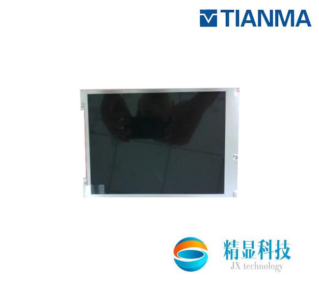

P0840SVN1MB00 天馬8.4寸屏 分辨率800*600 LVDS接口
  • 品牌:天馬 (TIANMA)
  • 尺寸:8.4寸
  • 型號(hào):P0840SVN1MB00
  • 分辨率:800*600
  • 咨詢熱線:15382323032
  • 產(chǎn)品詳情
  • 聯(lián)系我們
一、天馬液晶模組P0840SVN1MB00應(yīng)用特征
基本信息 :
制造商 天馬 (TIANMA) 面板型號(hào) P0840SVN1MB00
面板尺寸 8.4寸 面板應(yīng)用 工業(yè)
面板類型 a-Si TFT-LCD, 液晶模組
工作環(huán)境 : 工作溫度 -20~70℃ 存儲(chǔ)溫度 -30~80℃
RoHS狀態(tài) RoHS 耐振動(dòng)性 -
生產(chǎn)情況 : 量產(chǎn)中
二、天馬液晶模組P0840SVN1MB00結(jié)構(gòu)詳情
像素特征 : 像素?cái)?shù)量 800(RGB)×600, SVGA 點(diǎn)間距 0.071×0.213 mm
像素布局 RGB垂直條狀 像素間距 0.213×0.213 mm  [119PPI]
結(jié)構(gòu)尺寸 : 顯示區(qū)域 170.4(W)×127.8(H) mm 可視區(qū)域 173.2(W)×130.6(H) mm
外觀尺寸 203(W)×142.5(H) mm 外觀厚度 5.7±0.2 mm
外觀特征 : 外觀形狀 平面矩形 風(fēng)景肖像 風(fēng)景模式
寬高比 4:3
其它特征 : 重量 TBD 表面處理 霧面
三、天馬液晶模組P0840SVN1MB00光學(xué)詳情
基本信息 :
面板亮度 350 (Typ.) 對(duì)比度 500:1 (Typ.) (透射)
可視角度 70/70/60/70 (Typ.)(CR≥10) 光學(xué)模式 TN,常白顯示,透射式
推薦視角 12 o'clock 反應(yīng)時(shí)間 20 (Typ.)(Tr+Td) ms
色彩性能 : 白色色度 Wx:0.300; Wy:0.331 顯示顏色 262K/16.7M (6-bit / 8-bit)
色溫 7189K 亮度均勻性 1.33/1.43 (Typ./Max.)(9 points)
四、天馬液晶模組P0840SVN1MB00電子詳情
工作頻率 : 60Hz
翻轉(zhuǎn)掃描 : 翻轉(zhuǎn) (水平/垂直)
功率總耗 : 2.04W (Typ.)
五、天馬液晶模組P0840SVN1MB00背光詳情
背光特征 : 燈管類型 WLED 燈管壽命 50K (Typ.) 小時(shí)
數(shù)量 8S3P 位置 側(cè)入式光源
WLED驅(qū)動(dòng)電氣 : 電壓輸入 2±0.5V 電流輸入 -
功率消耗 1.52W (Typ.)
接口特征 : 類型 端子 燈管驅(qū)動(dòng) -
六、天馬液晶模組P0840SVN1MB00信號(hào)詳情
信號(hào)系統(tǒng) : LVDS (1 ch, 6/8-bit)
信號(hào)電氣: 電壓輸入 3.3V (Typ.) 電流輸入 156/234mA (Typ./Max.)
功率消耗 515mW (Typ.)
接口特征 : 類型 端子
端子詳情 : 品牌 型號(hào) 腳間距 腳數(shù) 數(shù)量 接口定義
廣瀨電機(jī) DF19K-20P-1H 1.0 mm 20 pins 1 pcs -
