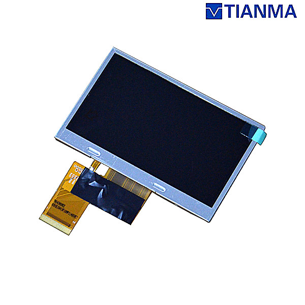

一、天馬液晶模組P0567VQF1ME00應用特征
基本信息 :
制造商 天馬 (TIANMA) 面板型號 P0567VQF1ME00
面板尺寸 5.7寸 面板應用 工業
面板類型 a-Si TFT-LCD, 液晶模組
工作環境 : 工作溫度 -20~70℃ 存儲溫度 -25~80℃
RoHS狀態 RoHS 耐振動性 -
生產情況 : 量產中
二、天馬液晶模組P0567VQF1ME00應用特征
像素特征 : 像素數量 320(RGB)×240, QVGA 點間距 0.120×0.360 mm
像素布局 RGB垂直條狀 像素間距 0.360×0.360 mm  [70PPI]
結構尺寸 : 顯示區域 115.2×86.4 mm 可視區域 -
外觀尺寸 144×104 mm 外觀厚度 5.1±0.3 mm
外觀特征 : 外觀形狀 平面矩形 風景肖像 風景模式
寬高比 4:3
其它特征 : 重量 TBD 表面處理 霧面
三、天馬液晶模組P0567VQF1ME00應用特征
基本信息 :
面板亮度 500 cd/m² (Typ.) 對比度 1000:1 (Typ.) (透射)
可視角度 85/85/85/85 (Typ.)(CR≥10) 光學模式 SFT,常黑顯示,透射式
推薦視角 全視角 反應時間 35 (Typ.)(Tr+Td) (ms)
色彩性能 : 白色色度 Wx:0.313; Wy:0.329 顯示顏色 16.7M (8-bit)
色溫 6485K 亮度均勻性 -
四、天馬液晶模組P0567VQF1ME00應用特征
工作頻率 : 60Hz
翻轉掃描 : 翻轉 (水平/垂直)
功率總耗 : -
五、天馬液晶模組P0567VQF1ME00應用特征
背光特征 : 燈管類型 WLED 燈管壽命 50K (Typ.) 小時
數量 - 位置 側入式光源
WLED驅動電氣 : 電壓輸入 18V (Typ.) 電流輸入 60mA (Typ.)
功率消耗 1.08W (Typ.)
接口特征 : 類型 - 燈管驅動 -
六、天馬液晶模組P0567VQF1ME00應用特征
信號系統 : Parallel RGB (1 ch, 8-bit)
信號電氣: 電壓輸入 3.3V (Typ.) 電流輸入 -
功率消耗 -
接口特征 : 類型 FPC
端子詳情 : 品牌 型號 腳間距 腳數 數量 接口定義
    0.5 mm 50 pins 1 pcs
七、天馬液晶模組P0567VQF1ME00應用特征
包裝箱: 數量 重量 尺寸 (L×W×H)
