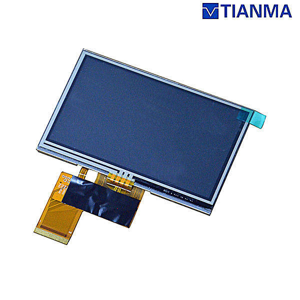

一:天馬4.7寸工業液晶屏TM047NDH04基本信息
面板品牌 天馬(TIANMA
面板型號 TM047NDH04
工作溫度 -20~70°C
存儲溫度 -30~80°C
作業濕度 5-95 (%RH)
保存濕度 5-95 (%RH)
當前生產狀態 已停產(兼容替代型號可以咨詢在線客服)
二:天馬4.7工業液晶屏TM047NDH04結構特征
液晶屏尺寸 4.7英寸
點分辨率 480(RGB)*272(WQVGA)
像素密度 117PPI
像素排列 RGB垂直條狀
寬高比 16:9(:高)
點間距 0.072*0.216mm(橫*豎)
像素間距 0.216*0.216mm(橫*豎)
面板重量 115g(Typ.)
表面處理 鏡面(Haze 0%),Hard coating(3H)
顯示區域 103.68×58.752mm (橫*豎)
顯示區域 104.68×59.75 mm (橫*豎)
外觀尺寸 114.3×72.5mm (橫*豎)
外觀尺寸 3.3(Typ.) mm (厚度)
觸摸屏
三:天馬4.7寸工業液晶屏TM047NDH04光學特征
顯示模式 TN,常白顯示,透射式
液晶屏亮度 250cd/m2 (Typ.)
對比度 500:1 (Typ.) (透射)
顯示顏色 16.7M(8-bit )
顯示色域 50% NTSC (CIE1931)
響應時間 20(Typ.)(Tr/Td) (ms)
可視角度 70/70/60/70(Typ.)(CR≥10) (左/右/上/下)
最佳視角 12點鐘
白色色度 X:0.310;Y:0.320
白場變動 1.25/1.33(Max.)(9 points)
四、天馬4.7寸工業液晶屏TM047NDH04發光系統
燈管位置 側入式光源
光源類型 WLED
燈管數量 4S2P
燈管形狀 陣列
單燈電壓 16V (Typ.)
單燈電流 40 mA (Typ.)
燈管總功率 640Mw(Typ.)
接口類型 包含在屏信號接口中
背光電路
五、天馬4.7寸工業液晶屏TM047NDH04信號接口
信號大類 Parallel RGB
信號小類 Parallel RGB (1 ch, 8-bit)
面板電壓 3.3V (Typ.)
面板電流 85/90mA(Typ./Max.)
信號電壓 0≤VIL≤0.2VDD; 0.8VDD≤VIH≤VDD
接口類型 FPC
接口腳距 0.5mm
接口數量 1 pcs
接口腳數 40 pins
