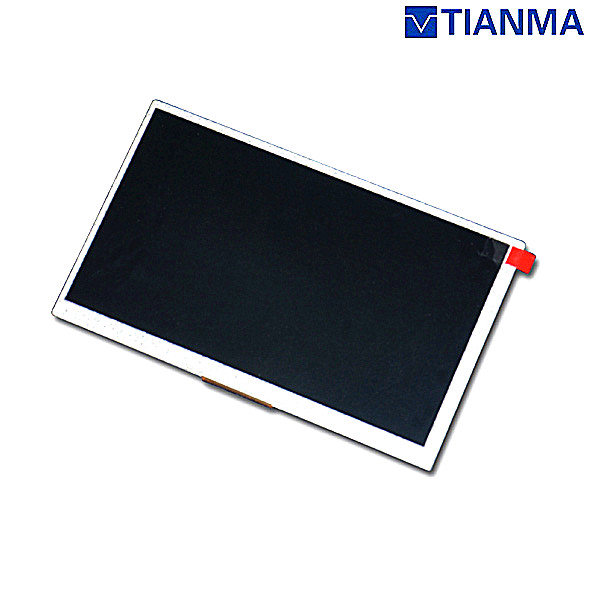

一:天馬4.3寸工業液晶屏TM043NBH02基本信息
品  牌 TIANMA
液晶屏型號 TM043NBH02
工作溫度 -20 ~ 60°C
存儲溫度 -30 ~ 80°C
當前生產狀態 量產
二:天馬4.3工業液晶屏TM043NBH02結構特征
液晶屏尺寸 4.3英寸
點分辨率 480(RGB)*272(WQVGA)
像素密度 128PPI
像素排列 RGB垂直條狀
寬高比 16:9(寬:高)
點間距 0.066*0.198mm(橫*豎)
像素間距 0.198*0.198mm(橫*豎)
面板重量 TBD
表面處理 Hard coating (3H)
顯示區域 95.04*53.856mm(橫*豎)
可視區域 98.3*57.1mm(橫*豎)
外觀尺寸 105.5*67.2 mm(橫*豎)
外觀尺寸 4.1±0.30 mm (厚度)
觸摸屏 帶觸摸屏(4線電阻屏)
三:天馬4.3寸工業液晶屏TM043NDH02光學特征
顯示模式 TN,常白顯示,透射式
液晶屏亮度 280cd/m
對比度 450:1 (Typ.) (透射)
顯示顏色 16.7 (6-bit+Hi-FRC)
顯示色域 50% NTSC (CIE1931)
響應時間 20(Max.)(Tr+Td)(ms)
可視角度 70/70/70/50 (Typ.)(CR≥10) (左/右/上/下)
最佳視角 6點鐘直視
白色色度 X:0.315; Y:0.328
白場變動 1.33 (Max.)(9 points)
四、天馬4.3寸工業液晶屏TM043NDH02發光系統
燈管位置 側入式光源
光源類型 WLED
燈管數量 5S2P
燈管形狀 陣列
光源壽命 20K(Typ.) (小時)
單燈電壓 16/18V(Typ.)
單燈電流 40/50mA(Typ.)
燈管總功率 640mW(Typ)
接口類型 包含在屏信號接口中
背光電路
五、天馬4.3寸工業液晶屏TM043NDH02信號接口
信號大類 Parallel  RGB
信號小類 Parallel RGB(1 ch ,8 -bit)
液晶屏電壓 3.3V(Typ.)
信號電壓 0≤VIL≤0.3VDD; 0.7VCC≤VIH≤VCC
接口類型 FPC
接口腳距 0.5mm
接口數量 1pcs
接口腳數 40pins
