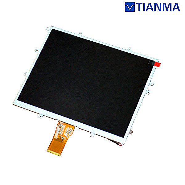

一:天馬3.5寸工業液晶屏TM035KDH04基本信息
品  牌 TIANMA
液晶屏型號 TM035KDH04
工作溫度 -20 ~ 60°C
存儲溫度 -30 ~ 70°C
當前生產狀態 量產中
二:天馬3.5工業液晶屏TM035KDH04結構特征
液晶屏尺寸 3.5英寸
點分辨率 320(RGB)*240(QVGA)
像素密度 115PPI
像素排列 RGB垂直條狀
寬高比 4:3(寬:高)
點間距 0.073*0.219mm(橫*豎)
像素間距 0.219*0.219mm(橫*豎)
表面處理 Clear,Hard coating (3H)
顯示區域 70.08*52.56mm(橫*豎)
可視區域 72.88*55.36mm(橫*豎)
外觀尺寸 76.9*63.9 mm(橫*豎)
外觀尺寸 2.80±0.20 mm (厚度)
觸摸屏
三:天馬3.5寸工業液晶屏TM035KDH04光學特征
顯示模式 TN,常白顯示,透射式
液晶屏亮度 420 cd/m
對比度 500:1 (Typ.) (透射)
顯示顏色 16.7 (6-bit+Dithering)
顯示色域 50% NTSC (CIE1931)
響應時間 25(Typ.)(Tr+Td)(ms)
可視角度 70/70/60/70 (Typ.)(CR≥10) (左/右/上/下)
最佳視角 12點鐘直視
白色色度 X:0.280; Y:0.310
白場變動 1.25/1.33 (Typ./Max.)(9 points)
四、天馬3.5寸工業液晶屏TM035KDH04發光系統
燈管位置 側入式光源
光源類型 WLED
燈管數量 6S1P
燈管形狀 1串
單燈電壓 19.2±2.4V
單燈電流 20/25mA(Typ./Max)
燈管總功率 384mW(Typ)
接口類型 包含在屏信號接口中
背光電路
五、天馬3.5寸工業液晶屏TM035KDH04信號接口
信號大類 Parallel /Serial
信號小類 Parallel RGB(8/24 -bit)+SPI,CCIR601/656
液晶屏電壓 3.3(Typ.)
液晶屏功率 35/50mW(Typ./Max.)
信號電壓 0≤VIL≤0.2VCC; 0.8VCC≤VIH≤VCC
接口類型 FPC
