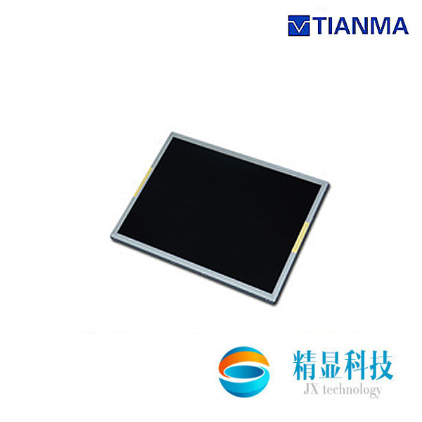

一:天馬12.1寸工業液晶屏TM121SCS01基本信息
品  牌 TIANMA
液晶屏型號 TM121SCS01
工作溫度 -20 ~ 70°C
存儲溫度 -30 ~ 80°C
當前生產狀態 量產中
二:天馬12.1工業液晶屏TM121SCS01結構特征
液晶屏尺寸 12.1英寸
點分辨率 800RGB)* 600(SVGA)
像素密度 82PPI
像素排列 RGB垂直條狀
寬高比 4:3(寬:高)
點間距 0.1025*0.3075mm(橫*豎)
像素間距 0.3075*0.3075mm(橫*豎)
面板重量 TBD
表面處理 霧面
顯示區域 246.0*184.5mm(橫*豎)
可視區域 249.0*188.3mm(橫*豎)
外觀尺寸 279.0*209.0 mm(橫*豎)
外觀尺寸 11.0(Max.) mm (厚度)
觸摸屏
三:天馬12.1寸工業液晶屏TM121SCS01光學特征
顯示模式 TN,常白顯示,透射式
液晶屏亮度 400cd/m2(背光亮度可隨意到1000nits)
對比度 600:1 (Typ.) (透射)
顯示顏色 16.2M (6-bit+FRC)
顯示色域 55% NTSC (CIE1931)
響應時間 10/25(Typ.)(Tr/Td)(ms)
可視角度 70/70/50/60 (Typ.)(CR≥10) (左/右/上/下)
最佳視角 6點鐘直視
白色色度 X:0.313;Y:0.329
白場變動 1.25/1.33(Typ./Max.)(9 points)
四、天馬12.1寸工業液晶屏TM121SCS01發光系統
燈管位置 側入式光源
光源類型 CCFL
燈管數量 2PCS
燈管形狀 直條
單燈電壓 770V(Typ.)
單燈電流 6.0mA (Typ.)
接口類型 端子
背光電路
 五、天馬12.1寸工業液晶屏TM121SCS01信號接口
信號大類 LVDS
信號小類 LVDS (1 ch, 6/8-bit)
面板電壓 3.3V(Typ.)
面板電流 325mA(Max.)
接口數量 1pcs
接口腳數 20pins
