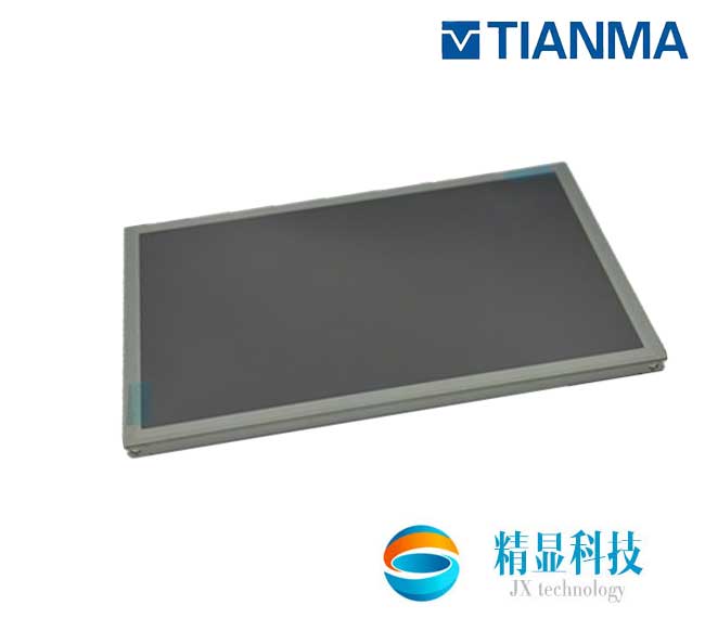

P1160FHF1MA00天馬1920*1080分辨率液晶屏 11.6寸戶外高亮工業屏 基本特征
超高亮度,白光LED背光,6/8位灰階可選,表面霧面,關于P1160FHF1MA00的基本參數見如下表格。
品牌 天馬 (TIANMA) 型號 P1160FHF1MA00
面板尺寸 11.6寸 屏幕類型 液晶模組,   a-Si TFT-LCD
像素數量 1920(RGB)×1080   [FHD]  190PPI 像素配置 RGB垂直條狀
顯示區域 256.32 × 144.18 mm (H×V) 可視區域 -
外觀尺寸 273.5 × 166.5 × 11.5 mm (H×V×D) 表面處理 霧面
顯示亮度 1600 (Typ.) 對 比 度 900 : 1 (Typ.) [透射]
可視角度 88/88/88/88 (Typ.)(CR≥10) 工作模式 SFT,常黑顯示,透射式
最佳角度 全視角 反應時間 25 (Typ.)(Tr/Td) ms
顯示顏色 262K/16.7M , 70% NTSC 光源類型 6S8P WLED , 30K小時 , 無驅動
面板重量 525g 產品應用 工業、戶外高亮
工作頻率 60Hz 觸摸功能 無觸摸
信號接口 LVDS (2 ch, 6/8-bit) , 端子 , 30 pins 驅屏電壓 3.3V (Typ.)
工作溫度  -20 ~ 80 °C  存儲溫度  -30 ~ 85°C
*以上僅展示P1160FHF1MA00部分參數信息,僅供參考!如需了解完整參數信息,請聯系客服獲取上述型號規格書。
P1160FHF1MA00天馬1920*1080分辨率液晶屏 11.6寸戶外高亮工業屏 參數總結
1、P1160FHF1MA00作為一款SFT,常黑顯示,透射式液晶模組產品,P1160FHF1MA00可以提供1600 cd/m²的顯示亮度 900:1的透射對比度,以及88/88/88/88 (Typ.)(CR≥10)(L/R/U/D)的可視角度,最佳觀看角度為全視角,它的響應時間為25 (Typ.)(Tr/Td) ms。
2、P1160FHF1MA00是一款采用a-Si TFT-LCD技術的11.6吋液晶模組產品,它裝配有WLED背光,無背光驅動,無觸摸,已邦定RM5365B*3 + RM57951*2驅動IC
3、背光方面此產品采用了6S8P WLED發光的側入式光源,光源的使用壽命為30K小時,不含背光驅動。
4、由于每個像素點采用了6-bit / 6-bit + Hi-FRC灰階信號,此產品可以顯示262K/16.7M顏色,其顯示的色彩飽和度也達到了70% (NTSC)。
5、P1160FHF1MA00采用了LVDS (2 ch, 6/8-bit)信號接口,總共30 pins,采用端子連接,驅屏電壓為3.3V (Typ.)。它的典型垂直刷新率Fv為60Hz。
6、它的工作溫度為 -20 ~ 80°C,存儲溫度為 -30 ~ 85°C。基于它超高亮度,白光LED背光,6/8位灰階可選,表面霧面等特征,此型號推薦使用于工業,戶外高亮等產品。
