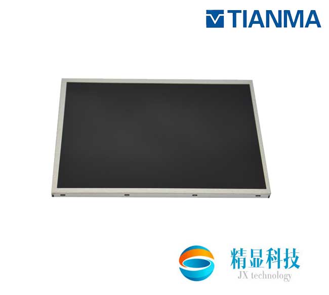

一、天馬液晶模組P1040SVF1ME00應用特征
基本信息 :
制造商 天馬 (TIANMA) 面板型號 P1040SVF1ME00
面板尺寸 10.4寸 面板應用 工業
面板類型 a-Si TFT-LCD, 液晶模組
工作環境 : 工作溫度 -20~70℃ 存儲溫度 -30~80℃
RoHS狀態 RoHS 耐振動性 -
生產情況 : 量產中
二、天馬液晶模組P1040SVF1ME00應用特征
像素特征 : 像素數量 800(RGB)×600, SVGA 點間距 0.088×0.264 mm (H×V)
像素布局 RGB垂直條狀 像素間距 0.264×0.264 mm (H×V)  [96PPI]
結構尺寸 : 顯示區域 211.2×158.4 mm (H×V) 可視區域 -
外觀尺寸 236×176.9 mm (H×V) 外觀厚度 5.92±0.3 mm
外觀特征 : 外觀形狀 平面矩形 風景肖像 風景模式
寬高比 4:3 (H:V)
其它特征 : 重量 - 表面處理 霧面
三、天馬液晶模組P1040SVF1ME00應用特征
基本信息 :
面板亮度 400 cd/m² (Typ.) 對比度 1000:1 (Typ.) (透射)
可視角度 88/88/88/88 (Typ.)(CR≥10) 光學模式 SFT,常黑顯示,透射式
推薦視角 全視角 反應時間 35 (Typ.)(Tr+Td) (ms)
色彩性能 : 白色色度 Wx:0.309; Wy:0.334 顯示顏色 262K (6-bit)
色溫 6655K 亮度均勻性 1.25/1.33 (Typ./Max.)(9 points)
四、天馬液晶模組P1040SVF1ME00應用特征
工作頻率 : 60Hz
翻轉掃描 : No
功率總耗 : -
五、天馬液晶模組P1040SVF1ME00應用特征
背光特征 : 燈管類型 WLED 燈管壽命 50K (Typ.) 小時
數量 6S6P 位置 側入式光源
WLED驅動電氣 : 電壓輸入 18.0±1.2V 電流輸入 120mA (Typ.)
功率消耗 2.16W (Typ.)
接口特征 : 類型 端子 燈管驅動 -
六、天馬液晶模組P1040SVF1ME00應用特征
信號系統 : LVDS (1 ch, 6-bit)
信號電氣: 電壓輸入 3.3V (Typ.) 電流輸入 -
功率消耗 -
接口特征 : 類型 端子
端子詳情 : 品牌 型號 腳間距 腳數 數量 接口定義
廣瀨電機 DF19K-20P-1H 1.0 mm 20 pins 1 pcs LVDS-20P1C6B-070A
七、天馬液晶模組P1040SVF1ME00應用特征
包裝箱: 數量 重量 尺寸 (L×W×H)
1 N/A 544×365×50
