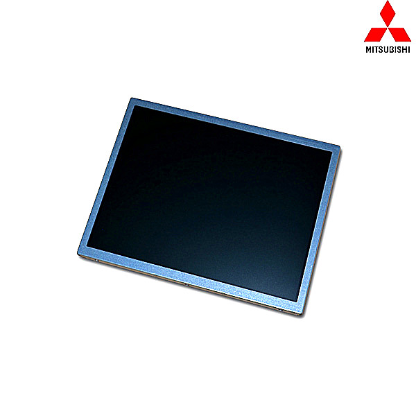

一:三菱9寸工業(yè)液晶屏AA090MF01基本信息
面板品牌 MITSUBISHI
面板型號 AA090MF01
型號別名 T-55562D090J-LW-A-AAN
工作溫度 -30~80°C
存儲溫度 -30~80°C
作業(yè)濕度 5-95 (%RH)
保存濕度 5-95 (%RH)
當(dāng)前生產(chǎn)狀態(tài) 已停產(chǎn)(兼容替代型號可以咨詢在線客服)
二:三菱9工業(yè)液晶屏AA090MF01結(jié)構(gòu)特征
液晶屏尺寸 9英寸
點(diǎn)分辨率 800(RGB)*480(wVGA)
像素密度 103PPI
像素排列 RGB垂直條狀
寬高比 15:9(:高)
點(diǎn)間距 0.082*0.246mm(橫*豎)
像素間距 0.246*0.246mm(橫*豎)
面板重量 340g(Typ.)
表面處理 霧面,Hard coating(3H)
顯示區(qū)域 196.8×118.08mm (橫*豎)
可視區(qū)域 199.4×120.7 mm (橫*豎)
外觀尺寸 219.0×136.2mm (橫*豎)
外觀尺寸 7.0/10.0(Typ./Max.) mm (厚度)
觸摸屏
三:三菱9寸工業(yè)液晶屏AA090MF01光學(xué)特征
顯示模式 TN,常白顯示,透射式
液晶屏亮度 800cd/m2 (Typ.)
對比度 800:1 (Typ.) (透射)
顯示顏色 262K/16.7M (6-bit / 6-bit + Hi-FRC)
顯示色域 40% NTSC (CIE1931)
響應(yīng)時(shí)間 4/12(Typ.)(Tr/Td) (ms)
可視角度 80/80/80/60 (Typ.)(CR≥10) (左/右/上/下)
最佳視角 6點(diǎn)鐘
白色色度 X:0.313;Y:0.329
白場變動(dòng) 1.30(Max.)(5 points)
陽光下可讀 Sunlight Readable
四、三菱9寸工業(yè)液晶屏AA090MF01發(fā)光系統(tǒng)
燈管位置 側(cè)入式光源(頂部和底部)
光源類型 WLED
燈管數(shù)量 7S2P
燈管形狀 2串
光源壽命 100K(Typ.)(小時(shí))
單燈電壓 24/29.9V (Typ./Max.)
單燈電流 80/90mA (Typ./Max.)
接口類型 端子
背光電路
五、三菱9寸工業(yè)液晶屏AA090MF01信號接口
信號大類 LVDS
信號小類 LVDS(1 ch, 6/8-bit)
面板電壓 3.3V (Typ.)
面板電流 340/500mA(Typ.)
接口類型 端子
接口腳距 1.25mm
接口數(shù)量 1 pcs
接口腳數(shù) 20 pins
