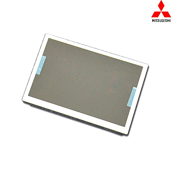

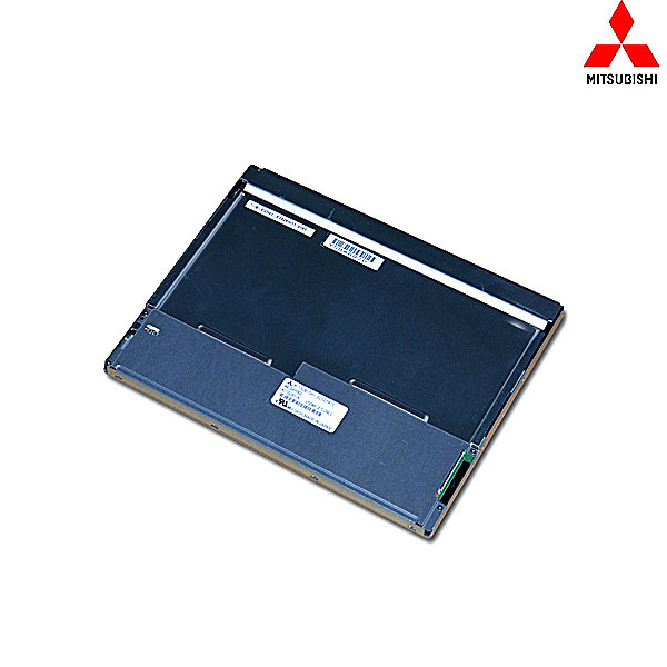

一:三菱12.1寸工業(yè)液晶屏AA121XJ01基本信息
面板品牌 MITSUBISHI
面板型號 AA121XJ01
工作溫度 -20~70°C
存儲溫度 -20~80°C
作業(yè)濕度 5-95 (%RH)
保存濕度 5-95 (%RH)
當(dāng)前生產(chǎn)狀態(tài) 已停產(chǎn)(兼容替代型號可以咨詢在線客服)
二:三菱12.1工業(yè)液晶屏AA121XJ01結(jié)構(gòu)特征
液晶屏尺寸 12.1英寸
點(diǎn)分辨率 1024(RGB)*768(VGA)
像素密度 105PPI
像素排列 RGB垂直條狀
寬高比 4:3(:高)
點(diǎn)間距 0.080*0.240mm(橫*豎)
像素間距 0.240*0.240mm(橫*豎)
面板重量 1.15KgS(Typ.)
表面處理 霧面,Hard coating(3H)
顯示區(qū)域 245.76×184.32mm (橫*豎)
可視區(qū)域 249.0×187.5 mm (橫*豎)
外觀尺寸 280.0×219.0mm (橫*豎)
外觀尺寸 17.8(Typ.) mm (厚度)
觸摸屏
三:三菱12.1寸工業(yè)液晶屏AA121XJ01光學(xué)特征
顯示模式 TN,常白顯示,透射式
液晶屏亮度 1000cd/m2 (Typ.)
對比度 600:1 (Typ.) (透射)
顯示顏色 262K /16.7M(6-bit /6-bit+Hi-FRC )
顯示色域 40% NTSC (CIE1931)
響應(yīng)時(shí)間 6/19(Typ.)(Tr/Td) (ms)
可視角度 65/65/75/45 (Typ.)(CR≥10) (左/右/上/下)
最佳視角 6點(diǎn)鐘
白色色度 X:0.313;Y:0.329
白場變動 1.30(Max.)(5 points)
陽光下可讀 Sunlight Readable
四、三菱12.1寸工業(yè)液晶屏AA121XJ01發(fā)光系統(tǒng)
燈管位置 側(cè)入式光源(頂部和底部)
光源類型 CCFL
燈管數(shù)量 4 pcs
燈管形狀 直線
光源壽命 50K(Typ.)(小時(shí))
單燈電壓 540V (Typ.)
單燈電流 3.0/6.7/7.25mA (Min./Typ./Max.)
接口類型 端子
背光電路
五、三菱12.1寸工業(yè)液晶屏AA121XJ01信號接口
信號大類 LVDS
信號小類 LVDS(1 ch, 6/8-bit)
面板電壓 3.3V (Typ.)
面板電流 320/600mA(Typ./Max.)
接口類型 端子
接口腳距 1.25mm
接口數(shù)量 1 pcs
接口腳數(shù) 20 pins
