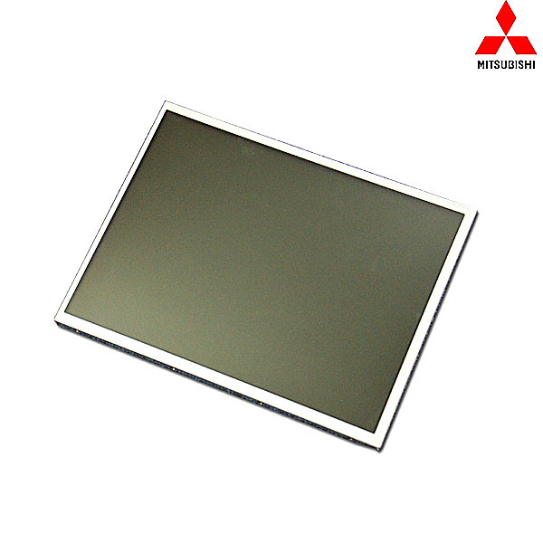

一:10.4寸工業液晶屏AA104VH12基本信息
面板品牌 MITSUBISHI
面板型號 AA104VH12
型號別名 T-55532D104J-LW-A-AND
工作溫度 -20~70°C
存儲溫度 -20~80°C
作業濕度 5-95 (%RH)
保存濕度 5-95 (%RH)
當前生產狀態 已停產(兼容替代型號可以咨詢在線客服)
二:10.4工業液晶屏AA104VH12結構特征
液晶屏尺寸 10.4英寸
點分辨率 640(RGB)*480(VGA)
像素密度 76PPI
像素排列 RGB垂直條狀
寬高比 4:3(:高)
點間距 0.110*0.330mm(橫*豎)
像素間距 0.330*0.330mm(橫*豎)
面板重量 520g(Typ.)
表面處理 霧面,Hard coating(3H)
顯示區域 211.2×158.4mm (橫*豎)
可視區域 215.4×161.8 mm (橫*豎)
外觀尺寸 230.0×180.2mm (橫*豎)
外觀尺寸 10.5(Typ..) mm (厚度)
觸摸屏
三:10.4寸工業液晶屏AA104VH12光學特征
顯示模式 TN,常白顯示,透射式
液晶屏亮度 1500cd/m2 (Typ.)
對比度 700:1 (Typ.) (透射)
顯示顏色 262K (6-bit )
顯示色域 40% NTSC (CIE1931)
響應時間 4/12(Typ.)(Tr/Td) (ms)
可視角度 70/70/65/65 (Typ.)(CR≥10) (左/右/上/下)
最佳視角 6點鐘
白色色度 X:0.313;Y:0.329
白場變動 1.30(Max.)(5 points)
陽光下可讀 Sunlight Readable
四、10.4寸工業液晶屏AA104VH12發光系統
燈管位置 側入式光源(頂部)
光源類型 WLED
燈管數量 4 strings
燈管形狀 4串
光源壽命 60K(Min.)(小時)
單燈電壓 27/36.0V (Typ./MAX.)
單燈電流 80/90mA (Typ./Max.)
接口類型 端子
背光電路
五、10.4寸工業液晶屏AA104VH12信號接口
信號大類 Parallel RGB
信號小類 CMOS(1 ch, 6-bit)
面板電壓 3.3V (Typ.)
面板電流 250/430mA(Typ./Max.)
接口類型 端子
接口腳距 1.0mm
接口數量 1 pcs
接口腳數 31 pins
