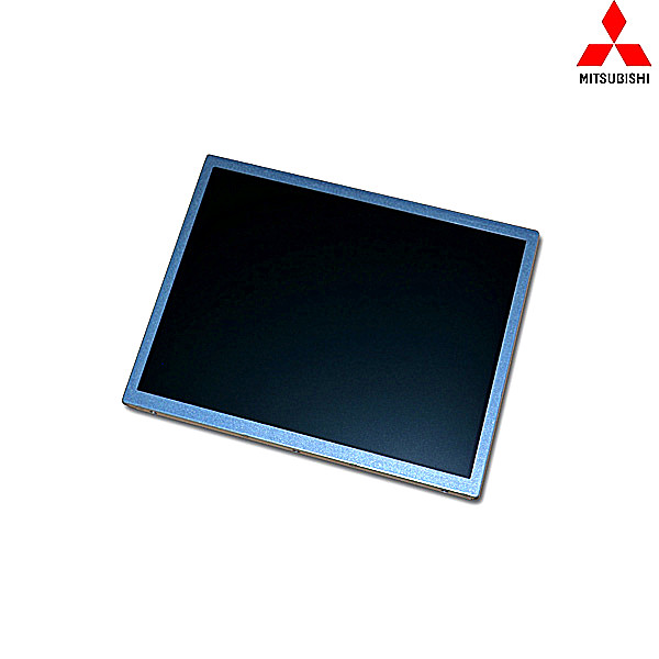

一:10.4寸工業(yè)液晶屏AA104SH02基本信息
面板品牌 MITSUBISHI
面板型號 AA104SH02
型號別名 T-55563D104J-LW-A-AAN
工作溫度 -30~80°C
存儲溫度 -30~80°C
作業(yè)濕度 5-95 (%RH)
保存濕度 5-95 (%RH)
當前生產(chǎn)狀態(tài) 已停產(chǎn)(兼容替代型號可以咨詢在線客服)
二:10.4工業(yè)液晶屏AA104SH02結(jié)構(gòu)特征
液晶屏尺寸 10.4英寸
點分辨率 800(RGB)*600(SVGA)
像素密度 96PPI
像素排列 RGB垂直條狀
寬高比 4:3(:高)
點間距 0.088*0.264mm(橫*豎)
像素間距 0.264*0.264mm(橫*豎)
面板重量 520g(Typ.)
表面處理 霧面,Hard coating(3H)
顯示區(qū)域 211.2×158.4mm (橫*豎)
可視區(qū)域 215.4×161.8 mm (橫*豎)
外觀尺寸 230.0×180.2mm (橫*豎)
外觀尺寸 10.5/11.0(Typ./Max.) mm (厚度)
觸摸屏
三:10.4寸工業(yè)液晶屏AA104SH02光學特征
顯示模式 TN,常白顯示,透射式
液晶屏亮度 700cd/m2 (Typ.)
對比度 700:1 (Typ.) (透射)
顯示顏色 262K/16.7M (6-bit / 8-bit)
顯示色域 40% NTSC (CIE1931)
響應時間 4/12(Typ.)(Tr/Td) (ms)
可視角度 80/80/80/60 (Typ.)(CR≥10) (左/右/上/下)
最佳視角 6點鐘
白色色度 X:0.313;Y:0.329
白場變動 1.30(Max.)(5 points)
四、10.4寸工業(yè)液晶屏AA104SH02發(fā)光系統(tǒng)
燈管位置 側(cè)入式光源(頂部)
光源類型 WLED
燈管數(shù)量 2 strings
燈管形狀 2 串
光源壽命 100K(Min.)(小時)
單燈電壓 27/33.3V (Typ./Max.)
單燈電流 70/80mA (Typ./Max.)
接口類型 端子
背光電路
五、10.4寸工業(yè)液晶屏AA104SH02信號接口
信號大類 LVDS
信號小類 LVDS(1 ch, 6/8-bit)
面板電壓 3.3V (Typ.)
面板電流 315/500mA(Typ./Max.)
接口類型 端子
接口腳距 1.25mm
接口數(shù)量 1 pcs
接口腳數(shù) 20 pins
