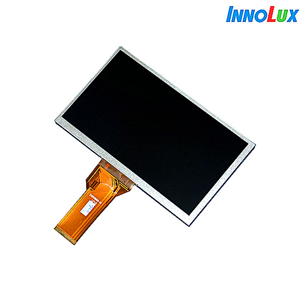

DJ080IA-11A 群創(chuàng) 8寸 分辨率1280*720 全視角 霧面 高亮度
  • 品牌:群創(chuàng)
  • 尺寸:8.0寸
  • 型號(hào):DJ080IA-11A
  • 分辨率:1280*720
  • 咨詢(xún)熱線(xiàn):15382323032
  • 產(chǎn)品詳情
  • 聯(lián)系我們
一、群創(chuàng)液晶模組DJ080IA-11A應(yīng)用特征
基本信息 :
制造商 群創(chuàng) (INNOLUX) 面板型號(hào) DJ080IA-11A
面板尺寸 8.0英寸 面板應(yīng)用 工業(yè)
面板類(lèi)型 a-Si TFT-LCD, 液晶模組
工作環(huán)境 : 工作溫度 -30 ~ 85 °C 存儲(chǔ)溫度 -40 ~ 90 °C
RoHS狀態(tài) RoHS 耐振動(dòng)性 1.5G (14.7 m/s²)
生產(chǎn)情況 : 量產(chǎn)中
二、群創(chuàng)液晶模組DJ080IA-11A結(jié)構(gòu)詳情
像素特征 : 像素?cái)?shù)量 1280(RGB)×720, WXGA 點(diǎn)間距 0.046×0.138 mm (H×V)
像素布局 RGB垂直條狀 像素間距 0.138×0.138 mm (H×V)  [184PPI]
結(jié)構(gòu)尺寸 : 顯示區(qū)域 176.64×99.36 mm (H×V) 可視區(qū)域 179.64×102.36 mm (H×V)
外觀尺寸 192.8×116.9 mm (H×V) 外觀厚度 6.4/9.85 (Typ./Max.) mm
外觀特征 : 外觀形狀 平面矩形 風(fēng)景肖像 風(fēng)景模式
寬高比 16:9 (H:V)
其它特征 : 重量 205g (Max.) 表面處理 霧面
三、群創(chuàng)液晶模組DJ080IA-11A光學(xué)詳情
基本信息 :
面板亮度 750 cd/m² (Typ.) 對(duì)比度 1000:1(Typ.)(透射)
可視角度 85/85/85/85 (Typ.)(CR≥10) 光學(xué)模式 AAS,常黑顯示,透射式
推薦視角 全視角 反應(yīng)時(shí)間 10/15 (Typ.)(Tr/Td) (ms)
色彩性能 : 白色色度 Wx:0.310; Wy:0.330 顯示顏色 262K/16.7M (6-bit / 8-bit)
色溫 6638K 亮度均勻性 1.25/1.33 (Typ./Max.)(9 points)
四、群創(chuàng)液晶模組DJ080IA-11A電子詳情
工作頻率 : 60Hz
翻轉(zhuǎn)掃描 : 翻轉(zhuǎn) (水平/垂直)
功率總耗 : -
五、群創(chuàng)液晶模組DJ080IA-11A背光詳情
背光特征 : 燈管類(lèi)型 WLED 燈管壽命 20K (Min.) 小時(shí)
數(shù)量 6S4P 位置 側(cè)入式光源
WLED驅(qū)動(dòng)電氣 : 電壓輸入 18.6±1.8V 電流輸入 260mA (Typ.)
功率消耗 4.84W (Typ.)
接口特征 : 類(lèi)型 包含在屏信號(hào)接口中 燈管驅(qū)動(dòng) -
六、群創(chuàng)液晶模組DJ080IA-11A信號(hào)詳情
信號(hào)系統(tǒng) : LVDS (1 ch, 6/8-bit)
信號(hào)電氣: 電壓輸入 3.3V (Typ.) 電流輸入 300/425mA (Typ./Max.)
功率消耗 1.4W (Max.)
接口特征 : 類(lèi)型 端子
端子詳情 : 品牌 型號(hào) 腳間距 腳數(shù) 數(shù)量 接口定義
I-PEX 20647-040E-01 0.5 mm 40 pins 1 pcs -
七、群創(chuàng)液晶模組DJ080IA-11A包裝詳情
包裝箱: 數(shù)量 重量 尺寸 (L×W×H)
18 1 380×375×210
