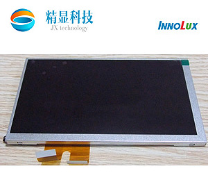

一:群創7寸工業液晶屏AT070TN84 V.1基本信息
面板品牌 群創(INNOLUX
面板型號 AT070TN84 V.1
工作溫度 -30~85°C
存儲溫度 -30~85°C
作業濕度 5-95 (%RH)
保存濕度 5-95 (%RH)
當前生產狀態 量產中
二:群創7工業液晶屏AT070TN84 V.1結構特征
液晶屏尺寸 7英寸
點分辨率 800(RGB)*480(WVGA)
像素密度 133PPI
像素排列 RGB垂直條狀
寬高比 15:9(:高)
點間距 0.0635*0.1905mm(橫*豎)
像素間距 0.1905*0.1905mm(橫*豎)
面板重量 TBD
表面處理 霧面
顯示區域 152.40×91.44mm (橫*豎)
可視區域 155.2×94.2 mm (橫*豎)
外觀尺寸 165.0×104.0mm (橫*豎)
外觀尺寸 5.5/6.3 mm (厚度)
觸摸屏
三:群創7寸工業液晶屏AT070TN84 V.1光學特征
顯示模式 TN,常白顯示,透射式
液晶屏亮度 450cd/m2 (Typ.)(此屏背光亮度可增加到1000nits以上)
對比度 500:1 (Typ.) (透射)
顯示顏色 262K (6-bit )
響應時間 10/15(Typ.)(Tr/Td) (ms)
可視角度 70/70/50/70 (Typ.)(CR≥10) (左/右/上/下)
最佳視角 6點鐘正視
白色色度 X:0.310;Y:0.330
白場變動 1.33/1.43(Typ./Max.)(9points)
四、群創7寸工業液晶屏AT070TN84 V.1發光系統
燈管位置 側入式光源
光源類型 WLED
燈管數量 3S9P
燈管形狀 陣列
光源壽命 20K(Min..)(小時)
單燈電壓 9.9±0.6V
單燈電流 170/180/200mA (Min./Typ./Max.)
燈管總功率 1.782W (Typ.)
接口類型 端子
背光電路
五、群創7寸工業液晶屏AT070TN84 V.1信號接口
信號大類 Parallel RGB
信號小類 Parallel RGB (1 ch, 6-bit)
面板電壓 3.3/10.4/16/-7V(Typ.)(VCC/AVDD/VGH/VGL)
面板電流 5/40/0.2/0.2mA(Typ.)(ICC/IAVDD/IGH/IGL)
面板功率 473mW (Typ.)
信號電壓 0≤VIL≤0.3VCC; 0.7VCC≤VIH≤VCC
接口類型 FPC
接口腳距 0.5mm
接口數量 2 pcs
接口腳數 30 pins
