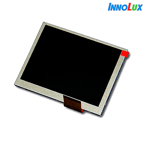

一:群創5.6寸工業液晶屏AT056TN52 V.3基本信息
面板品牌 群創(CHI MEI / INNOLUX
面板型號 AT056TN52 V.3
工作溫度 -20~70°C
存儲溫度 -30~80°C
作業濕度 5-95 (%RH)
保存濕度 5-95 (%RH)
當前生產狀態 量產中
二:群創5.6工業液晶屏AT056TN52 V.3結構特征
液晶屏尺寸 5.6英寸
點分辨率 640(RGB)*480(VGA)
像素密度 143PPI
像素排列 RGB垂直條狀
寬高比 4:3(:高)
點間距 0.0588*0.1764mm(橫*豎)
像素間距 0.1764*0.1764mm(橫*豎)
面板重量 127.5g(Typ.)
表面處理 霧面
顯示區域 112.896×84.672mm (橫*豎)
可視區域 115.70×87.47 mm (橫*豎)
外觀尺寸 126.5×100.0 mm (橫*豎)
外觀尺寸 5.7±0.3 mm (厚度)
觸摸屏
三:群創5.6寸工業液晶屏AT056TN52 V.3光學特征
顯示模式 TN,常白顯示,透射式
液晶屏亮度 200cd/m2 (Typ.)(背光亮度可隨意到1000nits)
對比度 500:1 (Typ.) (透射)
顯示顏色 16.7M (6-bit)
響應時間 10/15(Typ.)(Tr/Td) (ms)
可視角度 70/70/50/70 (Typ.)(CR≥10) (左/右/上/下)
最佳視角 6點鐘正視
白色色度 X:0.310;Y:0.330
白場變動 1.33/1.43(Typ./Max.)(9points)
四、群創5.6寸工業液晶屏AT056TN52 V.3發光系統
燈管位置 側入式光源
光源類型 WLED
燈管數量 3S5P
燈管形狀 陣列
光源壽命 20K(Min..)(小時)
單燈電壓 8.4/9.3/10.5V (Min./Typ./Max.)
單燈電流 100±10mA
燈管總功率 930mW (Typ.)
接口類型 包含在屏信號接口中
背光電路
五、群創5.6寸工業液晶屏AT056TN52 V.3信號接口
信號大類 Parallel RGB
信號小類 Parallel RGB (1 ch, 8-bit)
面板電壓 3.3/5/15/-10V(Typ.)(VCC/AVDD/VGH/VGL)
面板電流 10/16/0.12/0.13mA(Typ.)(ICC/IDD/IGH/IGL)
面板功率 117mW (Typ.)
信號電壓 0≤VIL≤0.3VCC; 0.7VCC≤VIH≤VCC
接口類型 FPC
接口腳距 0.5mm
接口數量 1 pcs
接口腳數 50 pins
