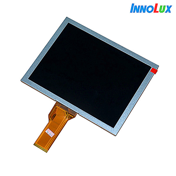

AT043TN24 V.7 16:9工業(yè)液晶屏4.3寸帶觸摸
  • 品牌:群創(chuàng)
  • 尺寸:4.3寸
  • 型號:AT043TN24 V.7(無貨,兼容型號咨詢客服)
  • 分辨率:480(RGB)*272(WQXGA)
  • 咨詢熱線:15382323032
  • 產(chǎn)品詳情
  • 聯(lián)系我們
一:群創(chuàng)4.3寸工業(yè)液晶屏AT043TN24 V.7基本信息
面板品牌 群創(chuàng)(CHI MEI / INNOLUX
面板型號 AT043TN24 V.7
工作溫度 -20~70°C
存儲溫度 -30~80°C
作業(yè)濕度 10-90 (%RH)
保存濕度 10-90 (%RH)
當前生產(chǎn)狀態(tài) 量產(chǎn)中
二:群創(chuàng)4.3工業(yè)液晶屏AT043TN24 V.7結(jié)構(gòu)特征
液晶屏尺寸 4.3英寸
點分辨率 480(RGB)*272(WQXGA)
像素密度 128PPI
像素排列 RGB垂直條狀
寬高比 16:9(:高)
點間距 0.066*0.198mm(橫*豎)
像素間距 0.198*0.198mm(橫*豎)
面板重量 TBD
表面處理 霧面
顯示區(qū)域 95.04×53.856 mm (橫*豎)
可視區(qū)域 98.7×57.5 mm (橫*豎)
外觀尺寸 105.5×67.2 mm (橫*豎)
外觀尺寸 4.05±0.2 mm (厚度)
觸摸屏 帶觸摸屏(4線電阻屏)
三:群創(chuàng)4.3寸工業(yè)液晶屏AT043TN24 V.7光學(xué)特征
顯示模式 TN,常白顯示,透射式
液晶屏亮度 400cd/m2 (Typ.)(背光亮度增加到1000nits)
對比度 500:1 (Typ.) (透射)
顯示顏色 16.7M (8-bit)
顯示色域 50% NTSC (CIE1931)
響應(yīng)時間 10/15(Typ.)(Tr/Td) (ms)
可視角度 70/70/50/70 (Typ.)(CR≥10) (左/右/上/下)
最佳視角 6點鐘正視
白色色度 X:0.310;Y:0.330
白場變動 1.33/1.43(Typ./Max.)(9points)
四、群創(chuàng)4.3寸工業(yè)液晶屏AT043TN24 V.7發(fā)光系統(tǒng)
燈管位置 側(cè)入式光源
光源類型 WLED
燈管數(shù)量 8S1P
燈管形狀 1串
光源壽命 20K(Min..)(小時)
單燈電壓 25.2/27.9/31.5V (Min./Typ./Max.)
單燈電流 18/20/22mA (Min./Typ./Max.)
燈管總功率 558mW (Typ.)
接口類型 包含在屏信號接口中
背光電路
五、群創(chuàng)4.3寸工業(yè)液晶屏AT043TN24 V.7信號接口
信號大類 Parallel RGB
信號小類 Parallel RGB (1 ch, 8-bit)
面板電壓 3.3V (Typ.)
面板電流 17/25mA (Typ./Max.)
面板功率 56mW (Typ.)
信號電壓 GND≤VIL≤0.2VDD; 0.8VDD≤VIH≤VDD
接口類型 FPC
接口腳距 0.5mm
接口數(shù)量 1 pcs
接口腳數(shù) 40 pins
