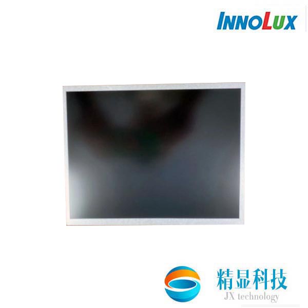

一、群創液晶模組G104V1-T03應用特征
基本信息 :
制造商 群創 (INNOLUX) 面板型號 G104V1-T03
面板尺寸 10.4英寸 面板應用 工業
面板類型 a-Si TFT-LCD, 液晶模組
工作環境 : 工作溫度 -30 ~ 80 °C 存儲溫度 -30 ~ 80 °C
RoHS狀態 RoHS 耐振動性 1.5G (14.7 m/s²)
生產情況 : 量產中
二、群創液晶模組G104V1-T03結構詳情
像素特征 : 像素數量 640(RGB)×480, VGA 點間距 0.110×0.330 mm (H×V)
像素布局 RGB垂直條狀 像素間距 0.330×0.330 mm (H×V)  [76PPI]
結構尺寸 : 顯示區域 211.2×158.4 mm (H×V) 可視區域 215.4×161.8 mm (H×V)
外觀尺寸 225.5×176.3 mm (H×V) 外觀厚度 7.81/9.34 (Typ./Max.) mm
外觀特征 : 外觀形狀 平面矩形 風景肖像 風景模式
寬高比 4:3 (H:V)
其它特征 : 重量 395±50g 表面處理 霧面 (Haze 25%),Hard coating (3H)
三、群創液晶模組G104V1-T03光學詳情
基本信息 :
面板亮度 500 cd/m² (Typ.) 對比度 1500:1(Typ.)(透射)
可視角度 88/88/88/88 (Typ.)(CR≥10) 光學模式 Super MVA,常黑顯示,透射式
推薦視角 全視角 反應時間 17/9 (Typ.)(Tr/Td) ms
色彩性能 : 白色色度 Wx:0.308; Wy:0.316 顯示顏色 262K (6-bit)
色溫 6904K 亮度均勻性 1.40 (Max.)(5 points)
四、群創液晶模組G104V1-T03電子詳情
工作頻率 : 60Hz
翻轉掃描 : 翻轉 (180°)
功率總耗 : 7.38W (Typ.)
五、群創液晶模組G104V1-T03背光詳情
背光特征 : 燈管類型 WLED 燈管壽命 50K (Min.) 小時
數量 - 位置 側入式光源(頂部)
WLED驅動電氣 : 電壓輸入 - 電流輸入 -
功率消耗 -
接口特征 : 類型 端子 燈管驅動 含LED驅動器
六、群創液晶模組G104V1-T03信號詳情
信號系統 : CMOS/TTL (1 ch, 6-bit)
信號電氣: 電壓輸入 3.3/5.0V (Typ.)(VCC) 電流輸入 490/390mA (Typ.)(ICC)
功率消耗 1.617W (Typ.)
接口特征 : 類型 端子
端子詳情 : 品牌 型號 腳間距 腳數 數量 接口定義
廣瀨電機 DF9C-31P-1V 1.0 mm 31 pins 1 pcs DRGB-31P1C6B-010C
七、群創液晶模組G104V1-T03包裝詳情
包裝箱: 數量 重量 尺寸 (L×W×H)
1 11.23 465×362×314
