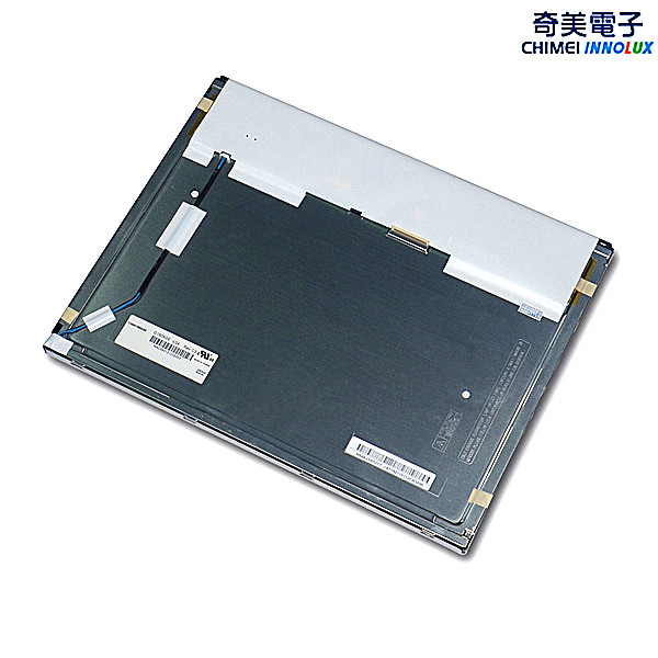

一:奇美12.1寸工業液晶屏G121X1-L02基本信息
面板品牌 奇美(CMO
液晶屏型號 G121X1-L02
工作溫度 -30~80°C
存儲溫度 -40~85°C
作業濕度 5-95 (%RH)
保存濕度 5-9 (%RH)
當前生產狀態 已停產(兼容替代型號可以咨詢在線客服)
二:奇美12.1工業液晶屏G121X1-L02結構特征
液晶屏尺寸 12.1英寸
點分辨率 1024(RGB)*768(SVGA)
像素密度 105PPI
像素排列 RGB垂直條狀
寬高比 4:3:高)
點間距 0.080*0.240mm(橫*豎)
像素間距 0.240*0.240mm(橫*豎)
面板重量 700g(Max.)
表面處理 鏡面(Haze 0%),Hard coating (3H)
顯示區域 245.76×184.32 mm (橫*豎)
可視區域 249.0×187.5 mm (橫*豎)
外觀尺寸 260.5×204.0 mm (橫*豎)
外觀尺寸 12.2±0.5 mm (厚度)
觸摸屏
三:奇美12.1寸工業液晶屏G121X1-L02光學特征
顯示模式 TN,常白顯示,透射式
液晶屏亮度 500cd/m2 (Typ.)(此屏背光亮度可增加到1000nits)
對比度 700:1 (Typ.) (透射)
顯示顏色 262K(6-bit )
響應時間 6/17(Typ.)(Tr/Td) (ms)
可視角度 80/80/80/80(Typ.)(CR≥10) (左/右/上/下)
最佳視角 上下左右對稱
白場變動 1.25/1.40(Typ./Max.)(5points)
陽光下可讀 Sunlight Readable
四、奇美12.1寸工業液晶屏G121X1-L02發光系統
燈管位置 側入式光源(頂部和底部)
光源類型 CCFL
燈管數量 2 pcs
燈管形狀 直條
光源壽命 50K(Min..)(小時)
接口類型 端子
單燈電壓 500±50V
單燈電流 2.0/8.0/8.5mA (Min./Typ./Max.)
燈管頻率 45/80KHz (Min./Max.)
燈管總功率 8.0W (Typ.)
背光電路
五、奇美12.1寸工業液晶屏G121X1-L02信號接口
信號大類 LVDS
信號小類 LVDS (1 ch, 6-bit)
面板電壓 3.3V (Typ.)
面板電流 510mA (Typ.)
面板功率 1.68W (Typ.)
接口類型 端子
接口腳距 1.25mm
接口數量 1 pcs
接口腳數 20 pins
