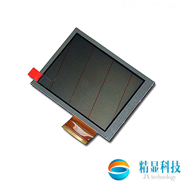

(已停產)夏普4.2寸液晶屏-型號LQ042T1DW01-停產拆機屏8-9成新
  • 品牌:夏普
  • 尺寸:4.2寸
  • 型號:LQ042T1DW01
  • 分辨率:480*272

一:夏普4.2寸工業液晶屏LQ042T1DW01基本信息
品  牌 夏普(sharp)
面板型號 LQ042T1DW01
工作溫度 -10 ~70°C
存儲溫度 -30 ~ 70°C
當前生產狀態 量產
二:夏普4.2工業液晶屏LQ042T1DW011結構特征
液晶屏尺寸 4.2英寸
點分辨率 480×272(RGB) , WQVGA
像素排列 RGB水平條狀
寬高比 16:9(寬:高)
點間距 0.1935×0.0645 mm(橫*豎)
像素間距 0.1935×0.1935 mm(橫*豎)
液晶屏重量 85.0g (Max.)
顯示區域 92.88×52.632 mm(橫*豎)
外觀尺寸 109.5×69 mm(橫*豎)
外觀尺寸 9.6±0.5 mm (厚度)
觸摸屏
三:夏普4.2寸工業液晶屏LQ042T1DW01光學特征
顯示模式 ASV,常黑顯示,透射式
液晶屏亮度 400 cd/m² (Typ.)
對比度 1300:1 (Typ.) (透射)
顯示顏色 16.2M (6-bit + FRC)
響應時間 20 (Typ.)(Tr+Td) (ms)
可視角度 80/80/80/80 (Typ.)(CR≥10)
最佳視角 全視角
白色色度 Wx:0.285; Wy:0.300
四、夏普4.2寸工業液晶屏LQ042T1DW01發光系統
燈管位置 側入式光源
光源類型 WLED
光源壽命 50K(Typ.)(小時)
接口類型 端子
背光接口 腳距0.5 mm     腳數50 pins    數量1pcs
背光電路 含LED驅動器
背光電路 12.0±1.2V(輸入電壓)
背光電路 200/300mA (Typ./Max.)(輸入電流)
五、夏普4.2寸工業液晶屏LQ042T1DW01信號接口
信號小類 CMOS (1 ch, 8-bit)
面板電壓 3.3V (Typ.)
面板電流 15/50mA (Typ./Max.)
接口類型 端子
信號接口 腳距:0.5 mm  腳數:50 pins   數量:1pcs
