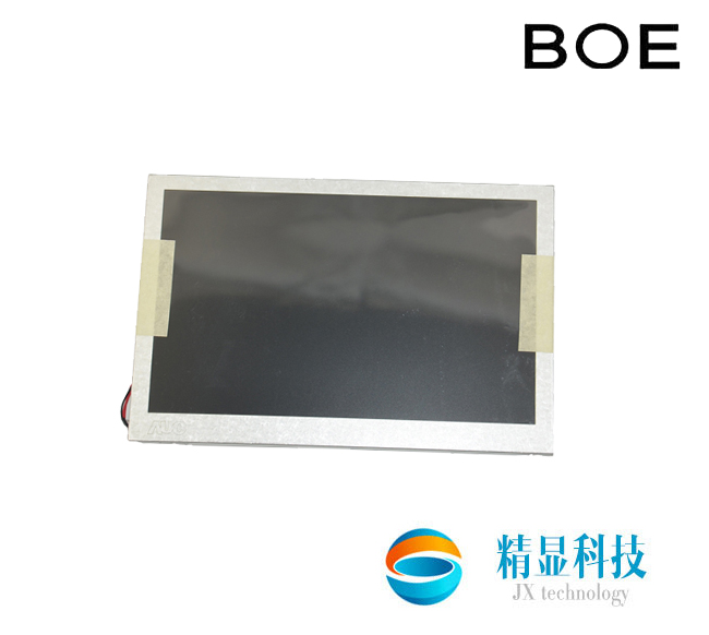

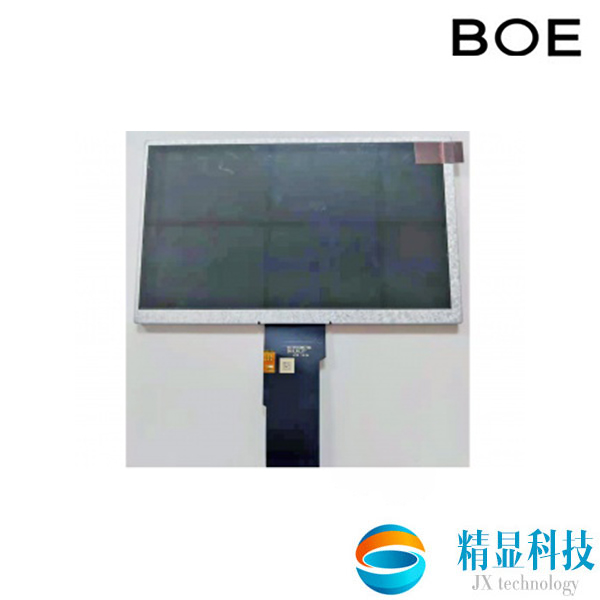

7寸
京東方GV070WSM-T83 7寸 帶觸摸 分辨率600*1024 全視角 白光LED背光
  • 品牌:京東方
  • 尺寸:7寸
  • 型號:GV070WSM-T83
  • 分辨率:600*1024

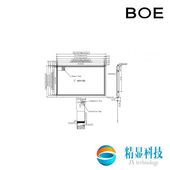

二、京東方液晶模組GV070WSM-T83結構詳情
像素特征 : 像素數量 600(RGB)×1024, WSVGA 點間距 0.0502×0.1432 mm
像素布局 RGB垂直條狀 像素間距 0.1432×0.1432 mm  [170PPI]
結構尺寸 : 顯示區域 85.92×154.214 mm 可視區域 -
外觀尺寸 - 外觀厚度 -
外觀特征 : 外觀形狀 平面矩形 風景肖像 肖像模式
寬高比 9:16(W : H)
其它特征 : 重量 - 表面處理 -
