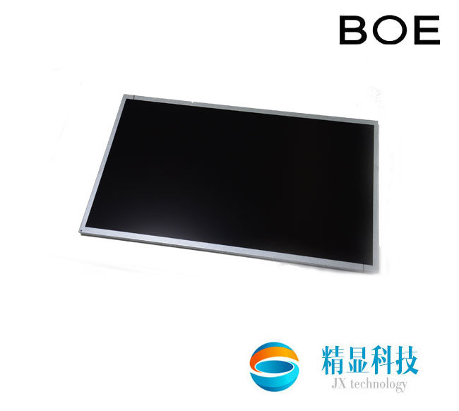

京東方 (BOE)推出的HR270WU1-200是一款27.0英寸a-Si TFT-LCD液晶模組產品,它裝配有WLED背光,無背光驅動,無觸摸。HR270WU1-200的具體規格參數見如下表格。
京東方HR270WU1-200工業液晶屏 27寸醫療液晶屏  應用詳情
基本信息 面板品牌 京東方(BOE) 面板型號 HR270WU1-200
面板尺寸 27.0寸 面板應用 工業,醫療影像
面板類型
a-Si TFT-LCD, 液晶模組
應用環境  工作溫度 0 ~ 50 °C 耐振動性 1.5G (14.7 m/s²)
存儲溫度 -20 ~ 60 °C - -
典型特征 sRGB、高亮度、白光LED背光、端子正裝、10位灰階、表面霧面
京東方HR270WU1-200工業液晶屏 27寸醫療液晶屏 結構詳情
像素特征
解析度
1920(RGB)×1080, FHD 點間距 0.1038×0.3114 (H×V)
像素布局 RGB垂直條狀  像素間距 0.3114×0.3114 (H×V)  [81PPI]
結構尺寸 顯示區域 597.888(H) × 336.312(V) 開口區域 603.9(H) × 342.3(V)
外觀尺寸 630(H) × 368.2(V) 外觀厚度
10.3/15.7 (Typ./Max.)
外觀特征 外觀形狀 平面矩形 風景肖像 風景模式
寬高比 16:9 (H:V) - -
安裝孔位  Side mounting holes (4-M3) on left, right bezel
其它特征 重量 3.00Kgs (Typ.) 表面處理 霧面 (Haze 25%),Hard coating (3H)
京東方HR270WU1-200工業液晶屏 27寸醫療液晶屏 光學詳情
基本信息 面板亮度
725 cd/m² (Typ.)
對比度 1000:1 (Typ.) (透射)
可視角度 89/89/89/89 (Typ.)(CR≥10)    顯示模式 ADS,常黑顯示,透射式
最佳角度 全視角 響應時間 14 (Typ.)(G to G)
色彩性能
白色坐標
Wx:0.313; Wy:0.329 支持顏色 1.07B (10-bit)
色溫 6485K 亮度均勻性 1.25/1.33 (Typ./Max.)(9 points) 亮度均勻性 = 最大值 / 最小值
1931色域 NTSC比值  75% sRGB覆蓋率 100%
Adobe RGB覆蓋率 77%
DCI-P3覆蓋率
78%
Rec.2020覆蓋率 56% 色域說明 sRGB (Rec.709, BT.709), Rec.2020 (BT.2020)
顯示性能
室外可視性
京東方HR270WU1-200工業液晶屏 27寸醫療液晶屏 電子詳情
工作頻率  60HZ
翻轉掃描 NO
功率消耗  49.5/53.7W (Typ./Max.)
京東方液晶模組HR270WU1-200 光源詳情
背光特征 燈管類型 WLED 燈管形狀 4串×2端子
燈管壽命 30K (Min.) Hours 數量 14S4P×2CN
位置 側入式光源(頂部和底部) - -
接口特征 類型  端子 位置 背面
接口詳情  品牌 型號
腳距
腳數 數量 腳定義
恩得利 3707K-Q06N-08L 1.0 mm 6 pins 2 pcs BLE-6PINS-CCAACC
光源驅動
京東方HR270WU1-200工業液晶屏 27寸醫療液晶屏  信號詳情
信號系統  LVDS (2 ch, 10-bit)
信號電氣 電壓輸入
5.0V (Typ.)
電流輸入 1.3/1.6A (Typ./Max.)
功耗
6.5/8.0W (Typ./Max.)
接口特征  類型 端子
位置
背面
端子詳情
品牌
型號
腳間距 腳數 數量
宇宙 IS050-C51B-C39-S 0.5 mm 51 pins 1 pcs
從上述表格的信息我們可以知道HR270WU1-200此產品工作溫度為 0 ~ 50°C,存儲溫度為 -20 ~ 60°C,耐振動性為1.5G (14.7 m/s²)。
它的典型特征總結為:
sRGB,高亮度,白光LED背光,端子正裝,10位灰階,表面霧面, sRGB。基于它的特征推薦此型號應用于工業,醫療影像。
作為一款ADS,常黑顯示,透射式液晶模組產品,HR270WU1-200可以提供725 cd/m²的顯示亮度 1000:1的透射對比度,以及89/89/89/89 (Typ.)(CR≥10)(左/右/上/下)的可視角度,最佳觀看角度為全視角,它的響應時間為14 (Typ.)(G to G) ms。
由于每個像素點采用了10-bit灰階信號,此產品可以顯示1.07B顏色,其顯示的色彩飽和度也達到了100% (sRGB)。背光方面此產品采用了14S4P×2CN WLED發光的側入式光源(頂部和底部),光源的使用壽命為30K小時,不含背光驅動。HR270WU1-200采用了LVDS (2 ch, 10-bit)信號接口,總共51 pins,采用端子連接,驅屏電壓為5.0V (Typ.)。它的典型垂直刷新率Fv為60Hz。
