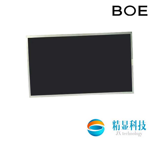

一、京東方液晶模組PV133FHM-N85應用特征
基本信息 :
制造商 京東方 (BOE) 面板型號 PV133FHM-N85
面板尺寸 13.3英寸 面板應用 工業
面板類型 a-Si TFT-LCD, 液晶模組
工作環境 : 工作溫度 -10 ~ 60 °C 存儲溫度 -20 ~ 70 °C
RoHS狀態 RoHS 耐振動性 -
生產情況 : 量產中
二、京東方液晶模組PV133FHM-N85結構詳情
像素特征 : 像素數量 1920(RGB)×1080, FHD 點間距 0.051×0.153 mm
像素布局 RGB垂直條狀 像素間距 0.153×0.153 mm  [166PPI]
結構尺寸 : 顯示區域 293.76(W)×165.24(H) mm 可視區域 -
外觀尺寸 307.6(W)×183.5(H) mm 外觀厚度 5.3/7.48 (Typ./Max.) mm
外觀特征 : 外觀形狀 平面矩形 風景肖像 風景模式
寬高比 16:9 (W : H)
其它特征 : 重量 - 表面處理 霧面
三、京東方液晶模組PV133FHM-N85光學詳情
基本信息 :
面板亮度 1000 cd/m² (Typ.) 對比度 800:1(Typ.)(透射)
可視角度 85/85/85/85 (Typ.)(CR≥10) 光學模式 ADS,常黑顯示,透射式
推薦視角 全視角 反應時間 30 (Typ.)(Tr+Td) (ms)
色彩性能 : 白色色度 - 顯示顏色 16.7M (8-bit)
色溫 - 亮度均勻性 -
四、京東方液晶模組PV133FHM-N85電子詳情
工作頻率 : 60Hz
翻轉掃描 : No
功率總耗 : -
五、京東方液晶模組PV133FHM-N85背光詳情
背光特征 : 燈管類型 WLED 燈管壽命 -
數量 - 位置 側入式光源
WLED驅動電氣 : 電壓輸入 - 電流輸入 -
功率消耗 -
接口特征 : 類型 包含在屏信號接口中 燈管驅動 含LED驅動器
六、京東方液晶模組PV133FHM-N85信號詳情
信號系統 : eDP (2 Lanes), HBR1 (2.7G/lane)
信號電氣: 電壓輸入 3.3V (Typ.) 電流輸入 TBD
功率消耗 -
接口特征 : 類型 端子
端子詳情 : 品牌 型號 腳間距 腳數 數量 接口定義
宇宙 IS050-L30B-C10 0.5 mm 30 pins 1 pcs -
