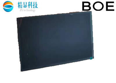

一:京東方10.1高分LVDS接口液晶屏EV101WUM-N20基本信息
面板品牌 京東方BOE
面板型號 EV101WUM-N20
面板類型 a-Si TFT-LCD,液晶模組
工作溫度 -20~70°C
存儲溫度 -25~80°C
產品應用 醫療影像
當前生產狀態 量產中
二:京東方10.1高分LVDS接口液晶屏EV101WUM-N20結構特征
液晶屏尺寸 10.1英寸
點分辨率 1920(RGB)×1200,WUXGA
像素排列 RGB垂直條狀
寬高比 16:10 (寬:高)
點間距 0.03764×0.11292 mm (H×V)
像素間距 0.11292×0.11292 mm (H×V)
外觀尺寸 229.45×149.22 mm (H×V)
顯示尺寸 216.806×135.504 mm (H×V)
開口區域 -
風景肖像 風景模式
表面處理 -
重量 660g(Typ.)
觸摸面板 可配電容、電阻觸摸屏
三:京東方10.1高分LVDS接口液晶屏EV101WUM-N20光學特征
顯示模式 ADS,常黑顯示,透射式
液晶屏亮度 600 cd/m2 (Typ.)
對比度 900:1 (Typ.)(透射)
顯示顏色 16.7M(8-bit)
響應時間 30(Typ.)(Tr + Td)
可視角度 80/80/80/80 (Typ.)(CR≥10)
白色坐標 -
四、京東方10.1高分LVDS接口液晶屏EV101WUM-N20發光系統
燈管位置 側入式光源
光源類型 WLED
光源壽命 -
接口類型 包含在屏信號接口中
接口電壓 17 / 21 / 23 V(Min./Typ./Max.)
五、京東方10.1高分LVDS接口液晶屏EV101WUM-N20信號接口
信號大類 LVDS
信號小類 LVDS(1 ch,8-bit)
面板電壓 3.3V(Typ.)
面板電流 200/700 mA(Typ./Max.)
接口腳數 45pins
