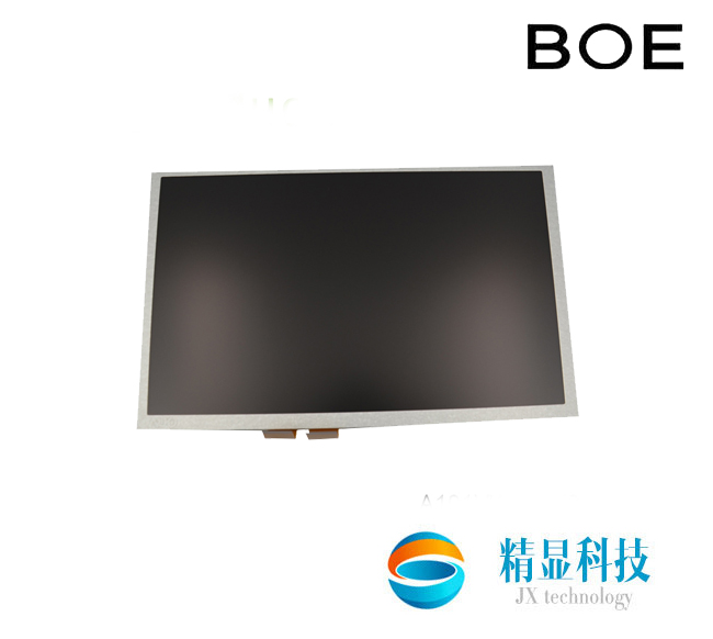

京東方GV101WXM-NN0-3GP0液晶屏 10.1寸LED背光工業(yè)液晶屏
- 品牌:京東方 (BOE)
- 尺寸:10.1 inch
- 型號(hào):GV101WXM-NN0-3GP0
- 分辨率:1280×800
- 咨詢熱線:15382323032
產(chǎn)品詳情
GV101WXM-NN0-3GP0是京東方 (BOE)推出的一款10.1英寸a-Si TFT-LCD液晶模組產(chǎn)品,它裝配有WLED背光,無(wú)背光驅(qū)動(dòng),無(wú)觸摸。
